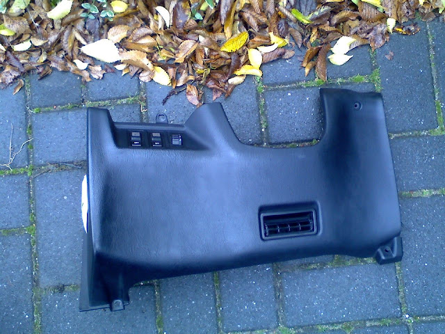

stap1: haal onder het stuur je kap weg
de kap zit in elke hoek met een schroef vast
