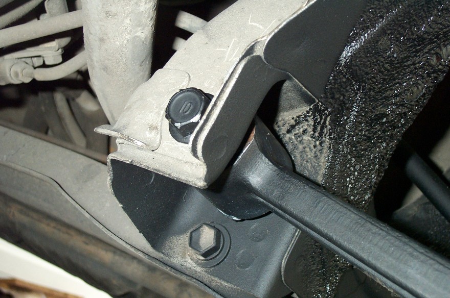

Ben vandaag weer lekker bezig geweest aan de AW. Redelijk opgeschoten alleen 1 bout heeft me gestuit vandaag. Hij zit links voor.
Deze mofo draait dus door! Iemand enig idee?
Slijptol..
stone
reciprozaag,heb het zelf nog pas geleden gedaan

Die dwarsbalk er onder vandaan schroeven. Dan een rubber dopje weghalen, dan kom je bij de moer die vastgelast hoort te zitten.
Ik heb wel een rubberen dopje gezien ja! Nou is de kans groot dat de lasnaden op die moet kapot zijn. IS het mogelijk om er met een sleutel bij te komen?

Ben bang van niet... Je kan door dat gaatje wel de rest van de bout met moer halen als je de kop eraf geslepen hebt.:-/
Leliev wrote:Slijptol..
N!co wrote:Ben bang van niet... Je kan door dat gaatje wel de rest van de bout met moer halen als je de kop eraf geslepen hebt.:-/
