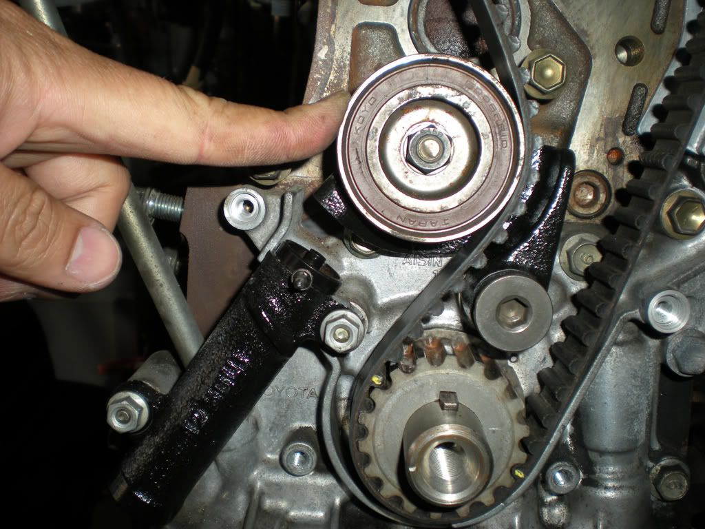

Zo zit het bij een 4A-GE Blacktop :
Het zwarte ding is de hydr. spanner, die drukt tegen de spanrol aan die op zijn beurt de riem op spanning houdt. Ik vind het een beetje een dubieus ontwerp. Maar het is Toyota dus zal vast wel goed zijn.

Er zijn twee vrijlooprollen: een vaste en een met spanner (er is dus maar één spanrol). Maar de spanrol zelf (nummertje 13505 op die tekening) is niet een geheel met de spanner (nummertje 13540), je moet ze echt apart bestellen met hun losse onderdeelnummers. Dus ik denk dat als je om de standaard "distributieriem + spanrol"-behandeling vraagt, je niet standaard een nieuwe spanner krijgt...
