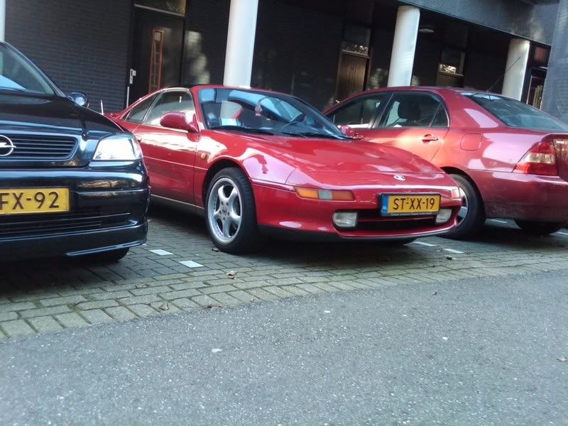

En toen spotte ik hem :lach:
haha de foto:

klopt het dat ik je laatst zag rijden? Zaterdag avond, op de hoofdweg; als je afslag zoetermeer centrum pakt van de a12, die hoofdweg haha
