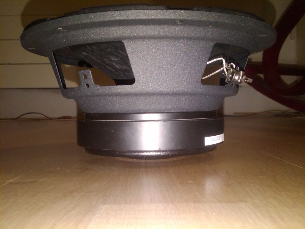

Nou ook de rest van de spullen binnen
Aansluiting:
Sub speaker:
nu nog hout en bekabeling!

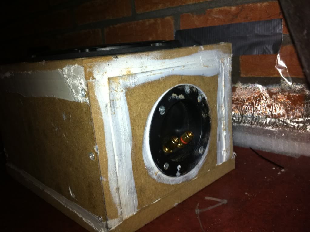

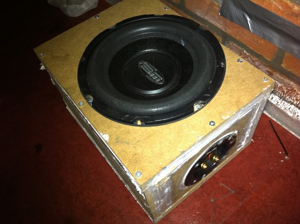

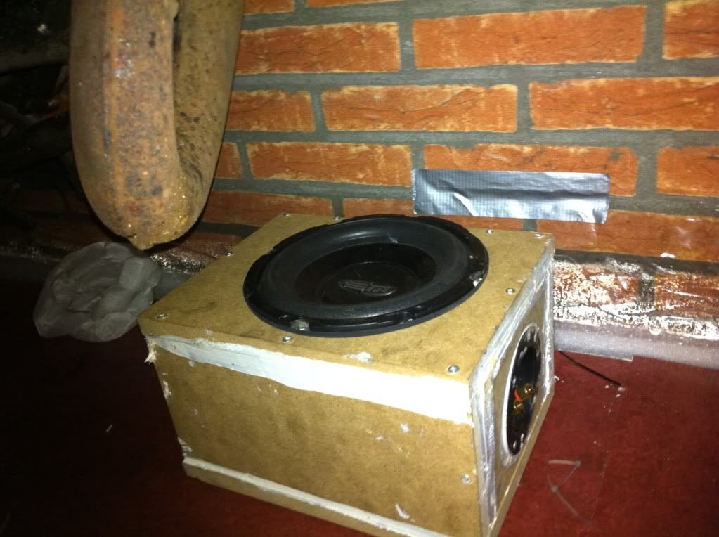

Nou zelf na er goed over na gedacht te hebben toch maar een kistje van 18mm MDF in elkaar geknutselt, de speaker erin, aangesloten en een heel pak demperswol erin (lap van 2 meter x 1 meter)... En heel veel kit om hem lucht dicht te krijgen.
Hij is nu nog niet mooi haha, maar de kit moet nu drogen, en dan haal ik het overtollige kit eraf, nog wat hier en daar schuren, de schroeven allemaal checken en dan haal ik zijde glans zwart Velours om hem in te bekleden.
hier de foto's voor nu:
Ik heb hem vandaag getest, in een andere (wat grotere) auto. Hij klinkt erg mooi! hij is klein maar produceert een behoorlijk stevige bass...!
ik ben tevreden:D
