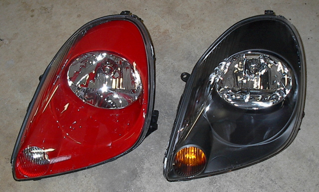

De bedoeling was om het originele oranje kapje van het knipperlicht te verwijderen en dan een ledje erin wat oranje knippert..!

http://www.logiztix.com/spyderlight25.jpg
Zo zou ik het graag willen !
Op spyderchat voldoende over te vinden. Ofwel met een schroevendraaier kapotmaken, ofwel even in de oven om de lijm los te maken en dan de lamp uit elkaar en naderhand weer in elkaar lijmen.

Ga ze denk ik eerst proberen eruit te tikken..mocht dat niet lukken dan maar de oven in haha:)
Dan zou ik toch proberen de lijm los te snijden.
Ik bedenk me opeens dat ik hier nog een nieuw model koplamp van een ZZW heb liggen, daar zou je het eens mee kunnen proberen.. Die heb ik namelijk vervangen omdat hij zo geel was geworden en ligt hier toch maar in de schuur.

Kun je ook mooi even testen of je oven groot genoeg is, want dat valt nogal snel tegen.. (best groot, zo'n koplamp...)

Ik heb dit onlangs gedaan. Icm de kappen zilver metallic laten spuiten. Het is een rotklus om die dingen los te krijgen, bovendien vanwege dommigheid 1 kap beschadigd in de oven. Gelukkig had GreenGoblin nog iets in zijn shop.
Over het resultaat ben ik meer dan tevreden:
