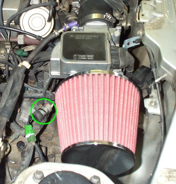

Dit klink mij ook niet geheel onbekend in de oren. Sinds ik de oude en roestige luchtfilterbox heb vervangen door een open luchtfilter (zoals op de foto, met dank aan de MKI MR2 Write-up pages, a.k.a. Padandwheels.com)
heeft het motortje soms (soms!) last van een fluctuerend toerental. Alleen is dat niet stationair, maar ergens bij 1300 RPM. En alleen als de motor onbelast is.
En ik weet ook al wat hieraan schuldig is. Da's de luchtmassameter. Bij een bepaalde luchtstroom/toerental kan de flap in dat ding een beetje gaan schommelen. Dus steeds iets meer open en dicht. En het gevolg is dat de ECU daar de inspuiting op aanpast, wat het effect alleen maar versterkt en dus in stand houd. Het feit dat de aangezogen lucht misschien warmer is dan die via de originele opstelling doet dan de rest.
Het goede nieuws is dat de oplossing al gegeven is. Het traject van aanzuigen iets verlengen, dus pijp ertussen. Dat verandert de frequentie waarbij de schommeling optreed naar een toerenbereik waar je stationair of onbelast nooit komt (lager). En een afscheiding tussen warm en koud kan nooit kwaad. Ikzelf heb al een plannetje klaarliggen voor iets heel anders, maar dat blijft nog even onder de pet.
