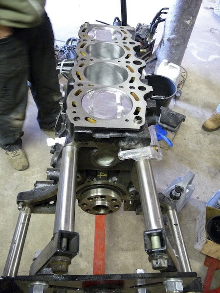

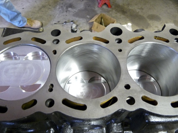

Dat blokje heb ik ook al eens gezien in Lexmond, ziet er geweldig uit. Nu de inhoud van al die dozen die er liggen nog op het blok schroeven::)

Dit wordt zo ongeveer een DTM race monster ?
Haha, nee hoor, dit moet juist een straatauto blijven, alleen wel een snelle ;)
Als ik echt een racemonster met maximaal piekvermogen zou willen had ik lagere compressie zuigers gebruikt, het blok met grotere zuigerspeling laten boren, en er een GT35R op 25+ psi op laten draaien ;D

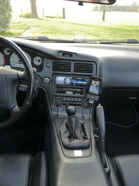

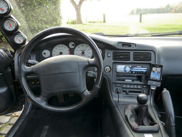

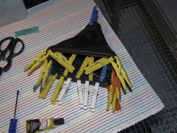

Eindelijk pookhoesje (van de groupbuy) maar eens gefixt...
Creatief met lijm en knijpers:
Resultaat:
(let ook op de TWB vloermatten ;D)
Dat is hoe een mr2 er van binnen uit hoort te zien !
(tenminste voor wat betreft de matten...;D )
zo'n pookhoesje heb ik ook :D
en hij is op dezelfde manier vastgezet :P met knijpers :P
mooi, zo ga ik dat bij mij dus ook doen :D
Hoesje ziet er netjes uit ja!
tweakmaster wrote:zo'n pookhoesje heb ik ook :D
Ik moet wel zeggen dat Paul de knijpers in dezen wel heel erg netjes weg heeft weten te werken! Zie dat dan ook maar eens voor elkaar te krijgen :P
grapjas :P
Het knarst wel een beetje nu met schakelen, met al die knijpers onder dat hoesje ;D
Ach, als het maar bij de knijpers blijft die knarsen en niet het mechanisme, dan is het al lang goed joh! :)
