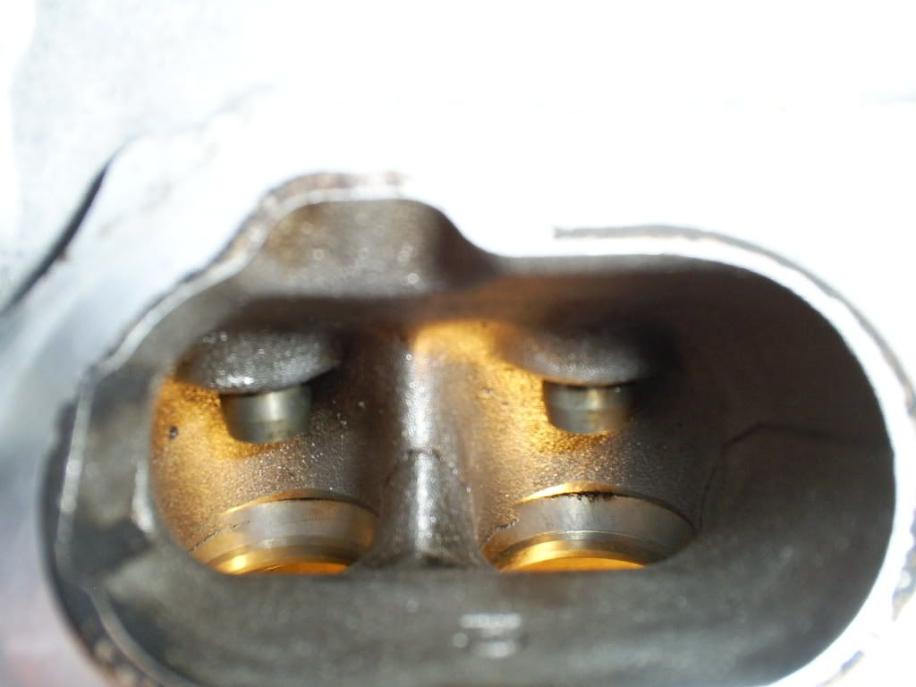

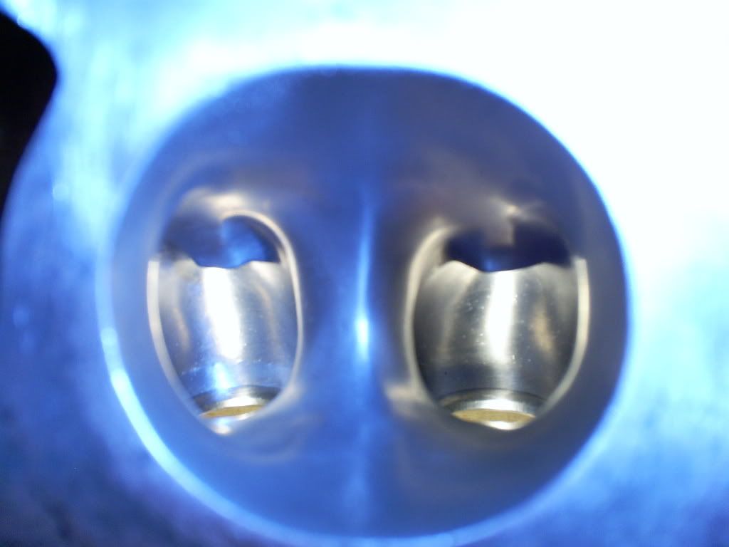

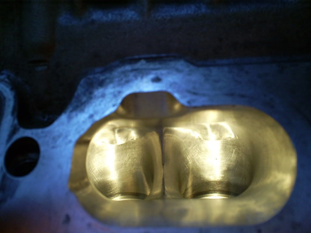

Maar hier wat "voor" en na foto's. De voor foto's zijn van mn andere kop. Als jullie ze mooi vinden post ik rest ook nog wel ff;D
linker uitlaat poort onbewerkt:
linker uitlaatpoort bewerkt. Aan de zijkanten van de guideboss iets teveel weggehaald waardoor er n golfvorm inzit. Kan nog wat weghalen om dat nog vlak te maken maar het maakt weinig uit voor de flow:
Linker inlaatpoort:
Bewerkte inlaat poort. Ik heb deze wat groffer gehouden omdat dit voor een betere verdamping van de brandstof zorgt:
Mooi he? Maar er zitten de nodige uurtjes in... Kan me wel voorstellen dat een tuner dit niet voor n paar honderd euro doet;D

Dat ziet er idd erg smooth uit!! Gaat de goede kant op :D

Ziet er echt mooi uit! Daar zitten zeker wel heel wat uurtjes in! Als je die flowtest laat doen weet je toch wat de winst van de andere kop is? Neem aan dat die uiteindelijk hetzelfde eruit gaat zien. En anders laat je die nu doen en als je er mee klaar bent ;D

wauw..... echt bruut!!1 ga zo door man!! hoelang ben je met die kop bezig geweest??
Goed bezig. Ga zo door! :P
Ik hoop dat het wat oplevert t.o.v. de vele uren die er in zitten.

Youp
nu nog even grof laten zandstralen en je bent er helemaal klaar voor ;)
het zo spiegelglad maken is niet echt gunstig voor de flow...
hydraMR2
Posts: 313
Joined: 08 Jan 2007, 18:22
De inlaat poorten inderdaad ja..de uitlaat poorten zo glad mogelijk.
Youp wrote:nu nog even grof laten zandstralen en je bent er helemaal klaar voor ;)

aluminium zandstralen is uberhaupt geen best idee , dan knal je de gaten er in ;) ... glasparelen kan wel :)
rmmr2
Posts: 1999
Joined: 27 Dec 2006, 23:56
jah klopt, is beter voor het benzine/ gasmengsel...
hoevel dremelbitjes zijn daar doorheen gegaan???;D
Youp
The Honda Kit wrote:aluminium zandstralen is uberhaupt geen best idee , dan knal je de gaten er in ;) ... glasparelen kan wel :)
vaak zat gedaan hoor, valt reuze mee... je krijgt er wel deukjes in en dat moet je juist hebben :)
Youp
rmmr2 wrote:jah klopt, is beter voor het benzine/ gasmengsel...
de gassnelheid wordt hoger.
