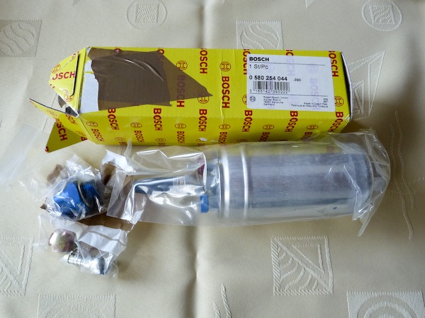

Toch nog een wijziging in de nieuwe motorsetup. Op aanraden van Joshma stappen we af van de Walbro en gaan we voor een setup met twee brandstofpompen, de oem turbo pomp als aangever plus een Bosch 044 inline pomp:
(Dus, iemand nog een gloednieuwe Walbro?)

Goeie zet, doe ik ook.. heb de walbro al verkocht.
Gewoon nieuwsgierig....
Wat is hiervan het voordeel? Geeft dit meer druk?
Nou de Walbro is een in-tank pomp, die vervangt de oem pomp. Het vervangen schijnt nogal een rotklus te zijn, dus dan maar een inline pomp. Nu hoeft de tank er niet onderuit. Daarbij is de Bosch ook wat degelijker (en een stuk groter en zwaarder) en kan wat meer vermogen maken, al voldeed de Walbro qua powerpotentie ook prima.
Nadeel is dat hij meer herrie maakt (een in-tank pomp hangt in de benzine dus hoor je niet zo). Ik weet niet waar Joshma hem wil gaan monteren, maar hopelijk is het op een plaats waar hij vanuit de cabine niet boven de motor uit te horen is als die stationair loopt :P, ergens onderin de motorruimte oid.

Zo te lezen alleen maar voordelen met deze wijziging dus ;) En qua geluid: gewoon wat dempingsmateriaal er tegenaan plakken en dat is ook opgelost :P
Psst.. je hebt te vroeg gekocht, de prijzen van de Bosch pompen gaan 25 Februari omlaag :P
Anyways, goed bezig! Volgende x even vragen, had je dezelfde deal/een betere deal kunnen geven ;)
Ik heb nog in je shop gekeken, maar je hebt d'r alleen Walbro's in staan :P
I know, te druk... stuur de volgende x maar een email ;)
Hij wordt trouwens maar iets van 9 euro goedkoper ;)

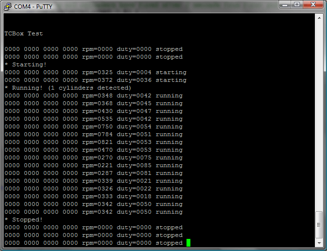

Woei, de RPM-detectie in de TC is nu af, met 6 cilinder support :) Hij berekent ook de injector duty cycle.
Dit weekend voor het eerst live op de auto testen :) En hopelijk ook gelijk al een revlimiter proberen :)
[edit] Screenshotje erbij, ik kom "met de hand" tot ca. 1000rpm, sneller kan ik niet op dat knoppie drukken :P
johnwoo wrote:sneller kan ik niet op dat knoppie drukken :P
Sjonge jonge dat valt me wel tegen hoor... Moet je wat vaker oefenen joh! :P
Trouwens wel een mooie screenshot, begrijp er geen zak van maar het zal wel goed zijn ;)

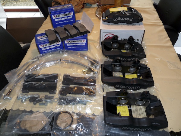

Pakket uit de VS bezorgd! ;D
Twee maal front big brake kit 8) (gezamenlijk besteld met iemand hier op 't forum)
De rear kits zijn nog onderweg...

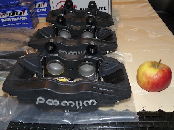

Appel erbij om een idee te krijgen van de grootte :P
Yada yada yada...

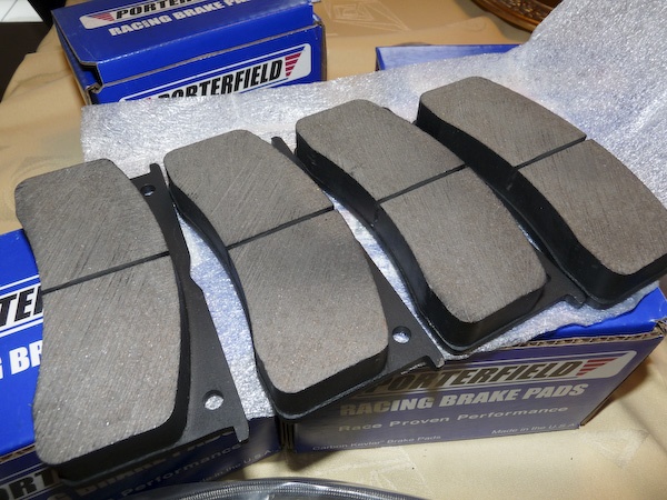

Porterfield R4S street/track pads.

Tissue please..
Mooi spul !
ERG netjes inderdaad. Voor de AW hebben ze ook zoiets alleen dan van WMS. En alleen voor.
Ziet er goed uit :dux-blij_thumb-up:
Mooi spul zeg!
Wat kost dat nu in de states ?
ben benieuwd naar de performance win :D
kijk. dat zijn nog eens goede investeringen..
