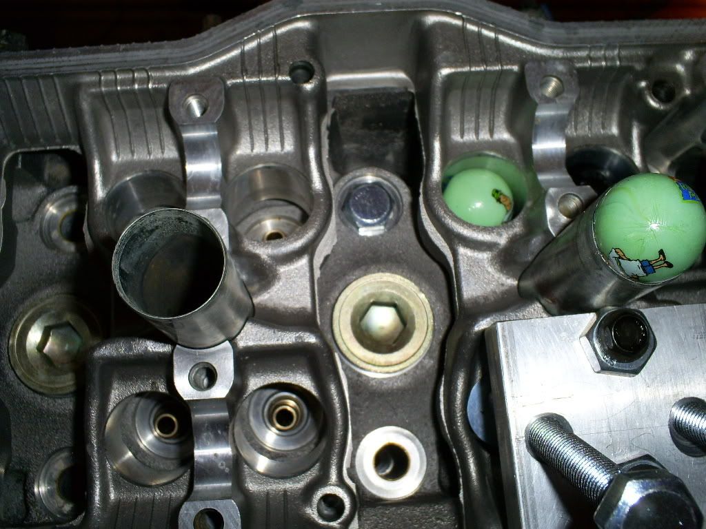

Hier in elk geval wat foto's van t apparaat:
De box en manometers.
Hier de kleppen opener: Door de (lange) bouten aan te draaien worden de kleppen open gedrukt.
Andere kieren dichtgestopt door er n knikker van de plusmarkt op te leggen:)

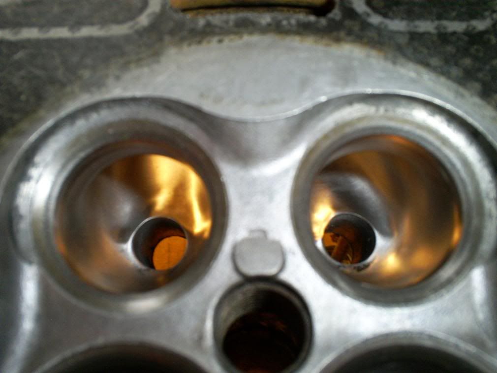

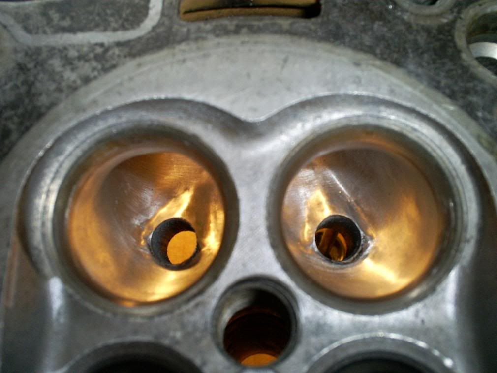

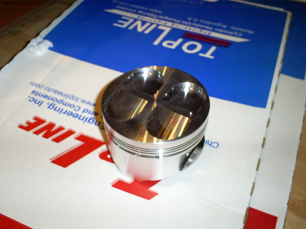

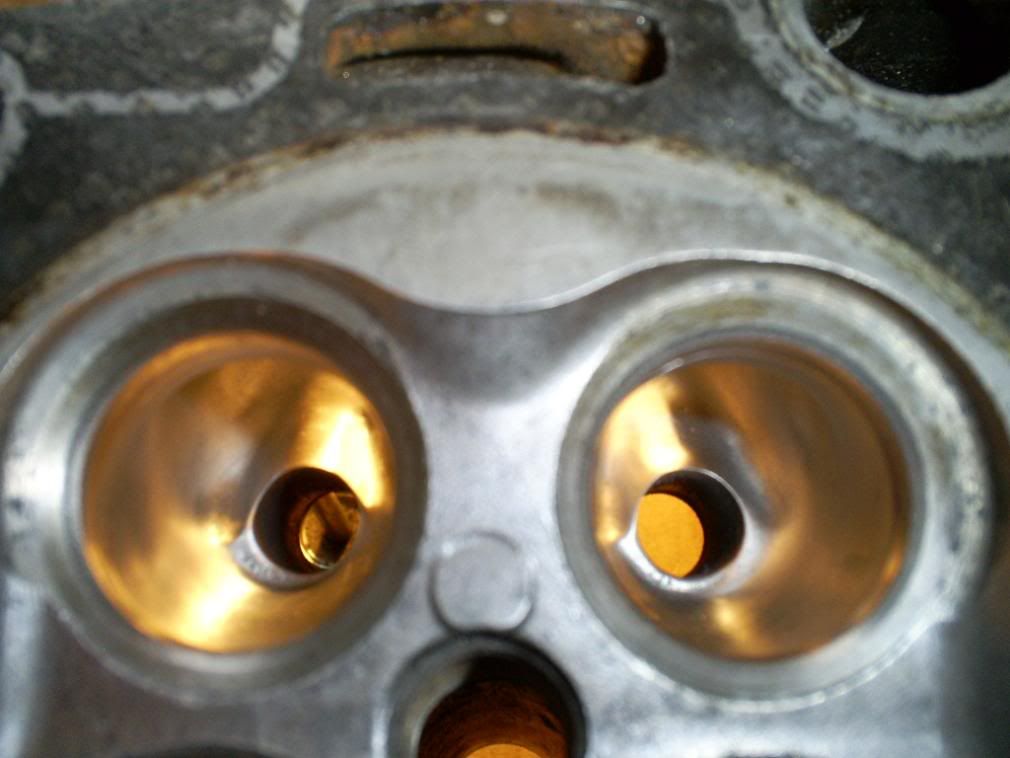

Ik heb woensdag trouwens mn onderdelen opgehaald. Nog niet alles was er: ik moet nog op de koppakkingen, oliepomp en waterpomp wachten. Helaas is ook de levering niet helemaal goed gegaan zie ik net. De klepuitsparingen van de inlaat op de zuigers zijn een millimeter te klein en de lagers voor de drijfstangen zijn 59,3mm ipv 51,7. Dat wordt dus nog even contact opnemen met flatlander van de week. Verder wel tevreden eigenlijk!
Hier wat foto's:
Pakkingen, lagers, zuiger
De zuiger:
Deze zijn dus echt te groot:

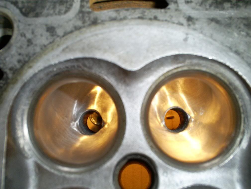

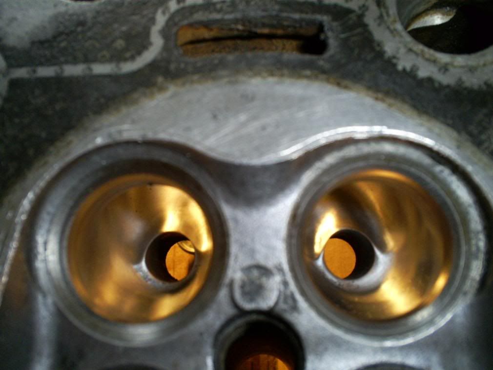

En nog wat foto's de poorten. Dit is origineel (check die randen rond de geleiders):
en dit is met bewerkte guidebosses:

@rmmr: ja eigenlijk zou hij straks ook wel wat boost kunnen hebben met deze aanpassingen. Het zou sterk genoeg moeten zijn allemaal!
@decipherer: dat is een slim plan, dat siliconen. Dan gewoon iets gieten en de giet/mal fouten weer wegwerken. Het zou denk ik ook wel mogelijk zijn om gewoon kleppen in het gipmodel te plaatsen toch? Het enige wat ook wat aandacht nodig heeft zijn de klepzittingen, die zijn ook erg belangrijk voor de flow. Wat betreft de flowsnelheid: eigenlijk wil je ook een hoge snelheid in de poort zelf, dan heb je namelijk nog het effect van de massatraagheid van lucht. Dus dan zou ik inderdaad een zo hoog mogelijke testdruk moeten zien te houden. Aan de andere kant, als de motor wat meer toeren maakt gaat de lucht toch wel met die hoge snelheid stromen dus eigenlijk is hiermee gewoon de koppelkromme iets verschoven. Maar ik heb helaas nog steeds niet de tijd gehad om verder te meten dus om nu al conclusies te trekken is nog iets te vroeg.
Hier wat foto's:
De zuiger:
Laterzzzz

Vanuit het oogpunt van het verplaatsen van het koppel had ik er nog niet naar gekeken. Als je het maximum koppel richting meer toeren weet te verplaatsen gaat je vermogen natuurlijk omhoog (mits koppel gelijk blijft natuurlijk). Voor jou ideaal aangezien je ook meer toeren wil gaan draaien geloof ik? Goed bekeken!
Ziet er netjes uit dat spul allemaal. Vind het ook nog steeds knap dat je die poorten zo netjes gekregen hebt. Hebben die nou ook allemaal dezelfde vorm?
Danny0677
Ja ze hebben wel behoorlijk dezelfde vorm. Zo moeilijk is dat niet hoor, losse hand werk en op een paar punten de diepte meten. Dit zijn de andere (ik ontdek net de bulk uploader op photobucket):
De uitlaatpoorten zijn wel wat lastiger omdat er wat minder ruimte is trouwens.
Ik zal ook nog even foto's van de andere kop nemen, daar zitten de oude klepgeleiders nog in maar zijn op n uurtje per poort na zo goed als klaar (behalve die ene die ik origineel heb gelaten tbv de meting uiteraard).
