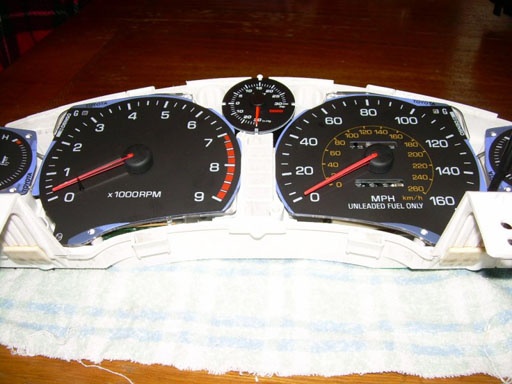

Zo, volgende bestelling alweer gedaan; een elektrische Omori 45mm turbodrukmeter:
Dit is een van de weinig meters die exact in het dash passen op de plaats van de stock turbodrukmeter, alleen het plastic covertje hoeft eraf:
Kleuren van de naald en de verlichting passen ook prima bij het standaard dash:
Dan kan de mechanische turbodrukmeter die ik nu in de A-stijl heb eruit, en daar komt dan hoogstwaarschijnlijk een wideband AFR meter (of misschien een EGT meter). Liefst deze van Autometer omdat m'n oliedruk en olietemperatuurmeter ook van dat merk (en die serie) zijn, maar dat ding is wel onnodig prijzig: 325 euro in Engeland is het goedkoopst wat ik kon vinden, en 200 euro daarvan is de wideband sensor die ik eigenlijk helemaal niet nodig heb (heb er al een van m'n EMS). Ik hoop dus ergens die meter los te kunnen vinden, zonder sensor, maar ik betwijfel of dat lukt want Autometer zelf verkoopt ze als kit... Als iemand een shop weet die die meter zonder wideband sensor verkoopt, of een gebruikte tegenkomt, let me know

mooi turbo druk metertje!! Je hebt een PM:)

Ziet er allemaal netjes uit! Die carbon inleg voor de meters...ja het is idd de vraag of dat wel mooi gaat staan. Maar is het niet simpeler om die inlegvellen bij te snijden ipv te gaan snijden aan die chroomringen? Dan kun je iig 'nog wel terug'.
De boostmeter staat ook netjes bij de rest, past er precies bij qua uitstraling!
Aan die ringen valt weinig te snijden, het zou dan inderdaad de inlay moeten zijn die bijgesneden wordt. De gaten voor de tellers zijn te klein voor de ringen. Maar als je die groter maakt vallen ze zonder de ringen niet meer netjes tot aan de randen van de tellers (zie je nog een rand van het zwarte plastic eronder).
Maar ik ben er denk ik uit, ik laat die inlay eruit, de ringen nemen de saaiheid al voldoende weg

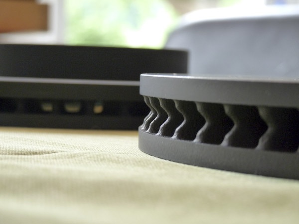

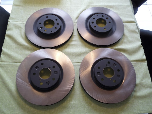

Onder de Supra schijven (voor de voorkant), boven de RX-8 schijven die al eerder bezorgd waren (voor de achterkant).
30mm (voorkant) vs. 24mm (achterkant) dikte...

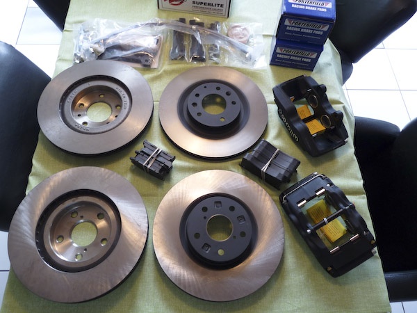

De hele set. Aan de achterkant komen OEM 1994+ remklauwen ivm behoud handrem; de billet Wilwood klauwen zijn voor de voorzijde.
Tadaa..
M'n reservewieletje gaat hier niet omheen passen, ik denk dat ik maar een spuitbusje moet gaan gebruiken (of ergens een 17" reservewiel vandaan halen).
Nou nog een setje 94+ klauwen ophalen en dan kan het spulleke erop
Tadaa..

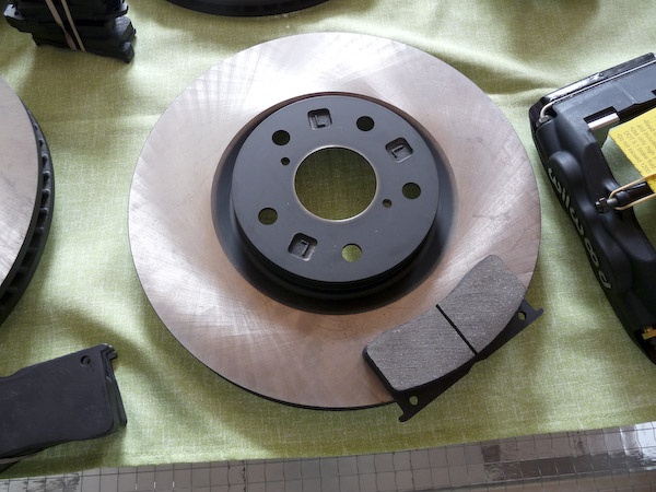

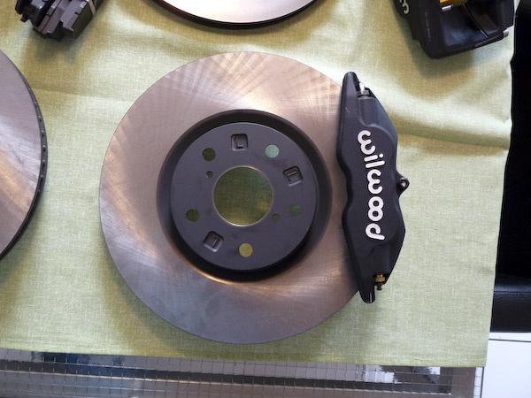

lijkt het zo of maken de klauwen niet geheel gebruik van het remoppervlak van de schijf ? Zou wel zonde zijn maar altijd beter als OEM
Dat klopt, maar kan geen kwaad. Hooguit zal dat stuk wat minder mooi eruitzien als er mettertijd wat oppervlakteroest op komt; misschien maar even behandelen.tweakmaster wrote:lijkt het zo of maken de klauwen niet geheel gebruik van het remoppervlak van de schijf ? Zou wel zonde zijn maar altijd beter als OEM
Hier een fotootje van de dekking van het blokje:
De remkracht zal er verder niet onder lijden; het remoppervlak van de blokken is 12 bij 4,5 cm, da's best een stuk groter dan OEM

Erg mooi spul Paul, kost een paar centen maar is wel goed overna gedacht. De OEM hoofdcilinder ging dit allemaal trekken? Of heb ik iets gemist en komt er een Supra exemplaar op? ( als dat kan )

Ik hou gewoon de stock HRC, die trekt dat prima. Omdat de cilinders in die klauwen een groter oppervlak hebben wordt de druk in de leiding (en de benodigde pedaaldruk) zelfs kleiner ten opzichte van stock. Alleen wordt de pedaalslag wel langer, maar dat vind ik niet erg, dan is er mooi progressief mee te remmen
Het is een kwestie van smaak; als je een kortere slag wil met meer pedaaldruk dan kun je een grotere HRC nemen (stock is 7/8", ik meen dat Supra 15/16" is en 1" is ook te krijgen). Dat geeft nog iets meer een "anker uit" gevoel omdat ze dan gelijk hard bijten, maar met zo'n wispelturige kont als een MR2 heb ik dat dus liever wat progressiever

De remschijven op de achterwielen zijn even groot als voor (1994 achterklauwen worden met brackets gemonteerd), dus daar gaat het reservewiel ook niet meer omheen passen
(ben ook niet zeker of mijn achterwielen wel aan de voorkant gemonteerd kunnen worden, zijn natuurlijk breder en best kans dat ze dan aanlopen).
Mooie boel weer! Ik zou iig wel een reservewiel meenemen. Als het echt een flink gat is dan kom je met een spuitbus ook nergens. Wat je zegt, desnoods een 17" steelie ofzo
