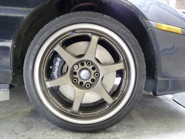

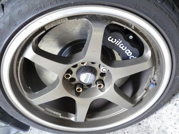

Nou, het is zover, voer voor de turbobashers: m'n tubby staat voor het eerst sinds ik hem heb (6,5 jaar) stil vanwege een technisch mankement: de remklauw linksvoor is gaar.
Ik vond hem sinds de zomer af en toe al lichtjes trekken, maar was laatst een rit aan het maken om alles weer eens te laten draaien voor de APK en de accu wat bij te laden (auto had al bijna 2 maanden stilgestaan), en toen sloeg hij ineens behoorlijk vast.
Gelukkig was ik niet ver van huis en had ik de polder gekozen voor m'n ritje, dus heb ik de auto rustig en met enkele afkoelstops naar huis kunnen rijden. Maar ondanks de lage snelheid en stops kon ik het wiel nog nauwelijks aanraken met m'n hand, zo warm was het (remschijf maar niet geprobeerd, dat was direct een brandwond geweest
Omdat er toch geen tijd meer was om de big-brake kit nog te monteren voor de APK, en omdat de auto in januari toch naar Joshma moet voor de nieuwe motor (en dan ook gelijk de remmen), heb ik hem nu maar geschorst. In de winter rijd ik er sowieso nauwelijks mee (hell, ik haal de laatste paar jaar maar zo'n 3-5dkm per jaar).

Goed bezig, mooi exemplaar ook.
Mag ik vragen waarom je geen gegroefde of geboorde schijven kiest?

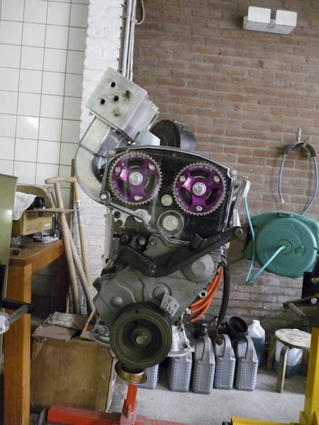

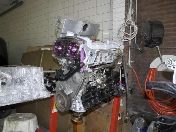

De nieuwe motor staat al ruim een jaar half in elkaar (tenminste, het onderblok zelf en de cilinderkop; alles moet nog wel aan elkaar worden geschroefd
). Maar toen ging Joshma verhuizen (+ verbouwen), en hij was ook nog bezig met de V6 conversie van het topic hiernaast, dus is de voortgang helaas nogal gestokt... Maar hij kan er na de feestdagen weer mee verder, dus in januari mag de auto dan toch eindelijk naar hem toe.

[edit] @Racewortel: ik wilde oorspronkelijk een setje gegroefde, maar de toko die ze verkocht reageerde slecht en maakte fouten, dus uiteindelijk maar OEM gekocht. Dat was ook meer voor de looks, vlakke schijven remmen even hard (moderne remblokken hebben lang niet zo'n last van fading tgv gasontwikkeling dan vroeger).
Ik denk dat ik aardige theoretische kennis heb, maar te weinig praktische sleutelervaring. Als ik nu een mooie sleutelruimte had, dan had ik nog wel overwogen om het al lerend zelf te doen, maar ik kan alleen buiten sleutelen... Bovendien, dat blok moet straks een aardig vermogen gaan draaien (en heeft ook genoeg gekost
), dus liever weet ik zeker dat het meteen goed gebeurt

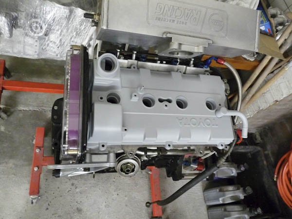

Nijs! Forged neem ik aan?
Yup, JE 9.0:1

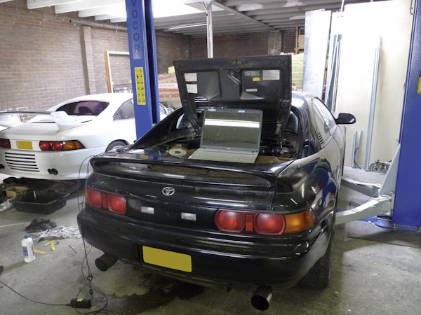

Yeah, it's alive
[youtube]sB93N6_KJDk[/youtube]

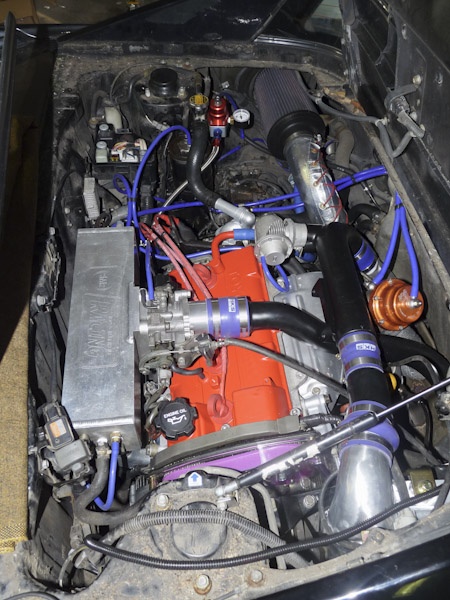

Een injector bleef eerst wat plakken (5 jaar op de plank gelegen), even met een resistor pack aan de 12V en een paar keer goed open en dicht geklikt, en daarna liep hij, zoals in het filmpje te zien is, eigenlijk al erg netjes stationair op de base map
Paar druppels KVS, was door Joshma snel gevonden en gefixt (handig, zo'n brug!)
Wat ik gelezen heb op mr2oc is de HKS intercooler an sich erg goed (volume is wat kleiner dan sommige anderen, maar het interne oppervlak van de koelvinnen is groter), alleen de piping vind ik wat.. apart.
Volgens mij heeft HKS geprobeerd het aantal bochten te beperken, maar om dat te bereiken hebben ze de coldpipe wel vlak over het hitteschild laten lopen. Bij rijden zal dat wel niet zo'n probleem zijn als de lucht in een fractie van een seconde door dat pijpje is, maar ik kan me voorstellen dat het bij stationair (zeker na een keer doorgassen) wel voor luchtopwarming kan zorgen... Bovendien komt de coldpipe redelijk dun over, en past de cruise control niet meer ivm de hoogte van de IC.
Nog een leuk miniprojectje voor later; custom piping fixen en de cruise control aansturing weer passend maken.

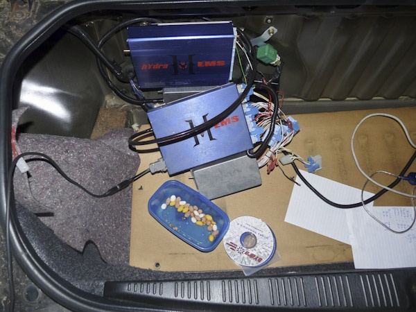

Joshma was al even aan het stoeien geweest om verbinding met mijn Hydra 2.6 te krijgen (zie de nootjes
) en had zijn oude 2.1 maar gebruikt om de motor te starten. De oplossing stond in de manual; de 2.6 wil op COM1 t/m 6 aangesloten worden, niet op COM8
Tevens de BBK aan de voorkant al erop.

die piping moet idd anders.... nog nooit gezien zo...
@frankie: ja, al geloof ik best dat er over is nagedacht. Als je rijdt vliegt de lucht zo snel door dat stukje pijp dat het nauwelijks tijd krijgt om op te warmen. Enkel na een run zal hij warmer stationair lopen denk ik. Eerst maar eens afbouwen, op de straat krijgen en mappen. Daarna kan ik altijd nog eens een sensor erbij pakken en kijken of er ruimte voor verbetering is (wellicht is een stukje isolatie al wel genoeg).
Ik heb sowieso nog wel wat dingetjes staan: de cruise control wil ik er tzt weer in hebben, en de aircopomp ook (heeft Joshma nu niet teruggebouwd omdat m'n airco toch niet werkte, maar moet tzt ook weer gefixt worden, gelijk met het modernere spul). Verder heb ik nog een Aquamist setje dat ik ooit nog wil inbouwen (kan gelijk als ik met die coldpipe bezig ben), en moet het launch control kabeltje nog eens naar het koppelingspedaal gelegd worden. En Joshma had nog een idee om over te stappen op direct fire... Komt allemaal mettertijd wel
@Ricardos: ja, om die inlaatpijp zit een isolatiemantel die je met een soort veter straktrekt. Dat is dat rode touwtje wat je ziet

johnwoo wrote:@frankie: ja, al geloof ik best dat er over is nagedacht. Als je rijdt vliegt de lucht zo snel door dat stukje pijp dat het nauwelijks tijd krijgt om op te warmen. Enkel na een run zal hij warmer stationair lopen denk ik. Eerst maar eens afbouwen, op de straat krijgen en mappen. Daarna kan ik altijd nog eens een sensor erbij pakken en kijken of er ruimte voor verbetering is (wellicht is een stukje isolatie al wel genoeg).
