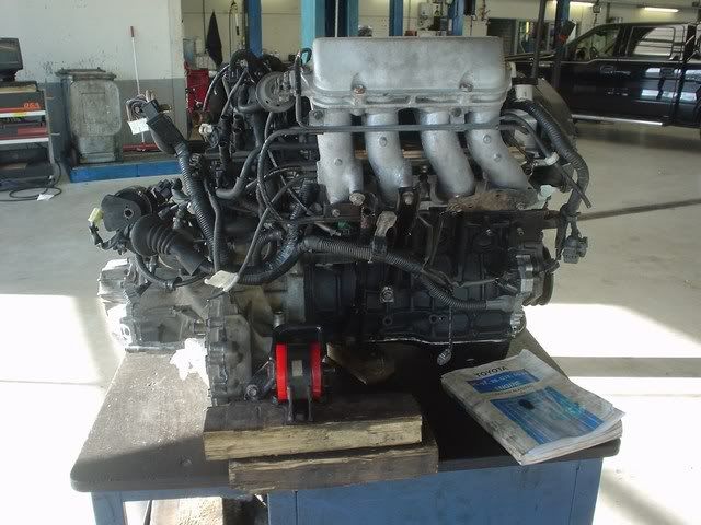

Zo...
FF een paar foto's aan het uploaden en plaatsen.
Hier is de krukas eruit ivm spoelen en alles op het juiste moment aanhalen.

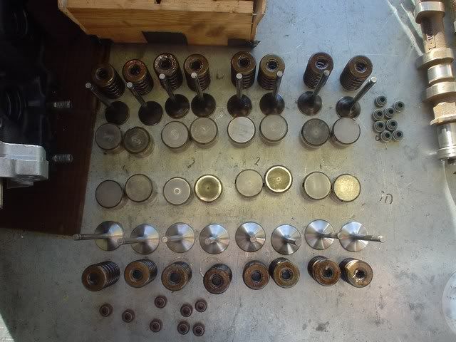

Alle kleppen eruit, ook ivm spoelen. Let op de gepolijste inlaatkleppen:::|

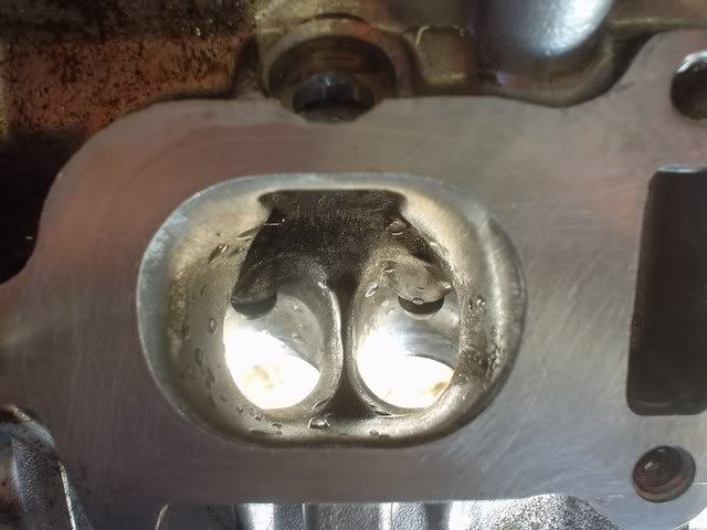

Hier een blik in de cilinderkop, in de inlaatpoorten, ook glad gemaakt :::|
De zuigers er weer netjes in.

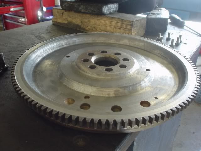

Het iets afgedraaide (0.7kg) en gebalanceerde vliegwiel :lach:

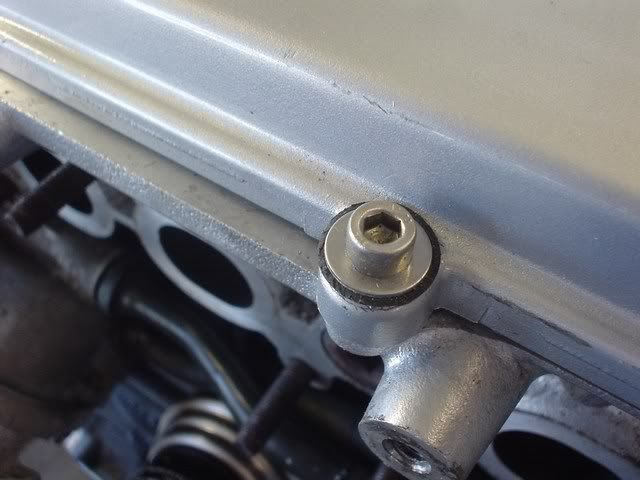

De nieuwe klepdekselboutjes via AW11Store ;D

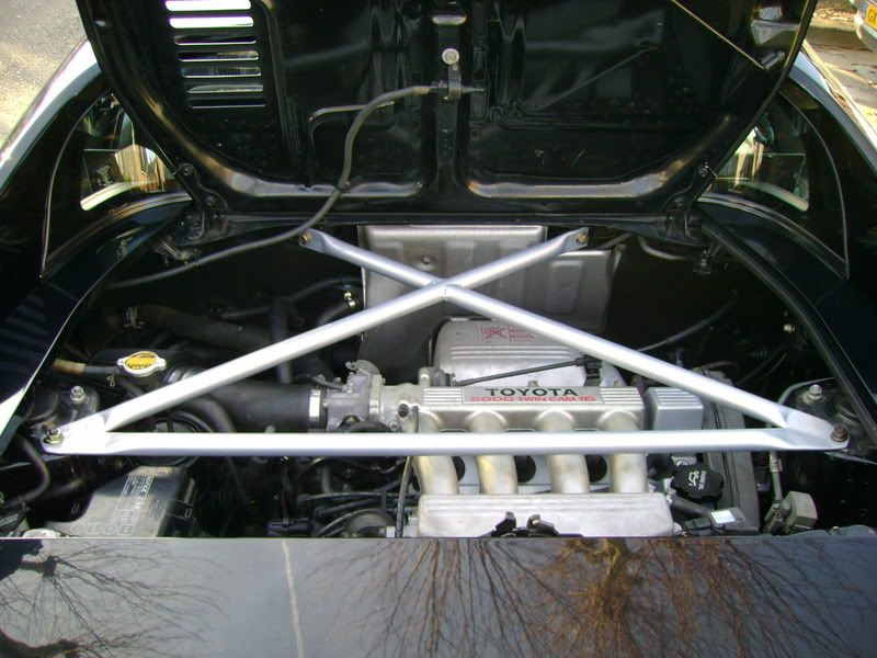

En hier was ze klaar om er weer in te gaan, let nu op de polymotorsteunen, ook via AW11Store ;D
Nu natuurlijk een blik in de motorruimte zoals deze nu gevuld is.
