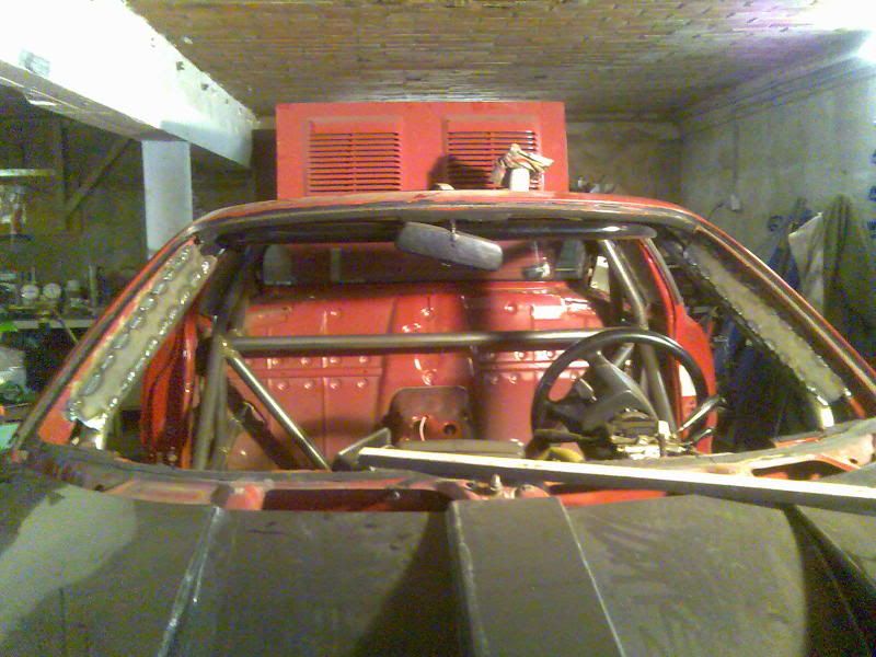

Zo, heb de laatste paar weekjes mijn chasis eens wat "stijver" gemaakt.
De kooi is nog niet helemaal af maar het eind komt in zicht.
Hier wat foto`s:

dat noem ik nu een nette kooi :::|
alleen last denk ik? die dwarse lat onde het stuur....moet lastig zijn met de pedalen?
Frenklin
volgens mij zit die niet vast en is dat alleen een afstandbuis

Die zit daar wel vast en is tegen side impact en voor minder torderen van de chasis balken aan de voorkant.
Hier heb je geen last van want hij zit nog onder de dashboard panelen, dat paneel waar je mistlamp schakelaar inzit, zit dus lager en gaat hier omheen. Dus net zoveel been ruimte als bij een originele mr2.

Ja dit blijft ook nog steeds een straat wagen, vandaar de relatief kleine turbo die ik heb(gt35R) maar die het ook zeker goed gaat doen op het circuit. Hij leverd met de juiste brandstof meer dan 600 rwhp(wielpk`s) en geeft bij 4700rpm meer dan 20 psi druk.
De kooi is voornamelijk voor mijn veiligheid maar ook voor het stijver maken van het chasis. Ik heb ook ST( suspension technics) swaybars liggen die er onder komen en een coilover set die ik aan het aanpassen ben om de mr2 90mm(9cm) te verlagen voor op het circuit.
Vanmiddag/avond heb ik mijn ventilatie fan onder het dashboard weg gehaald en een custom setup gemaakt zodat ik meer ruimte achter het dashboard krijg om de kooi te verlengen naar de voorste schokbreker huizen.Foto`s volgen nog.
