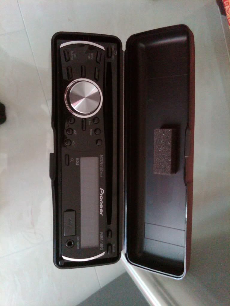

Radio; PIONEER DEH-2200UB :
- USB slot vooraan
- ASR : Auto Sound Retriever
- MP3 ~ WMA ~ WAV
- Vermogen: 4x50W MOSFET + 1x RCA Pre-out
- Stuurafstandsbediening voorbereid
- AUX-input : vooraan
- D4Q FM RDS-tuner
- Iso-connector

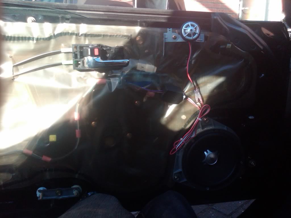

nou daar gaan we dan; de foto's:dux-blij_thumb-up:

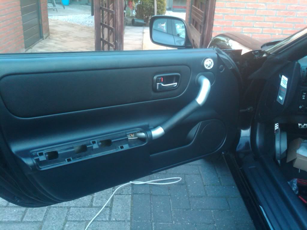

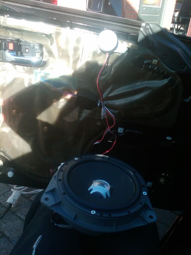

The Before Shot
Hup alles de wagen in!

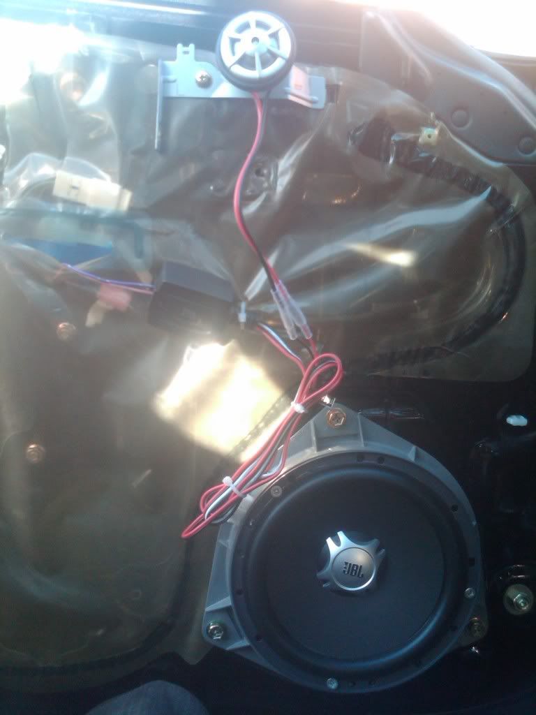

Oude speaker uit zn behuizing gesloopt en mn JBL mid/sub speaker erin gebouwd!

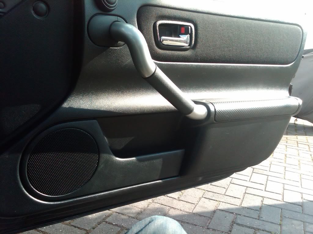

Zo gaat t worden!

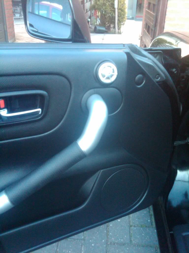

En t eindresultaat;D *ik ben er trots op!*
*zonder armsteun*
foto'tje van de radio houden jullie te goed, heb geen mooi plaatje meer kunnen schieten!

Heb je de bestaande speakers gesloopt om de kunststof ring te gebruiken?
Voor de tweeters heb ik de bestaande kapjes teruggezet die sluiten wel beter aan volgens mij.
zit echt een wereld van verschil tussen!! (positief)
en ik heb de oude speakers gesloopt,( ze waren zwaar uitgedroogd en er kwam een rare stoortoon uit... dus goed waren ze niet meer...)
ik kreeg de JBL tweeters niet mooi achter t originele kapje, en achteraf vind k t zo een heel stuk beter! op de foto ziet t er wel goed uit, maar in t echt vind ik t stukken beter...!

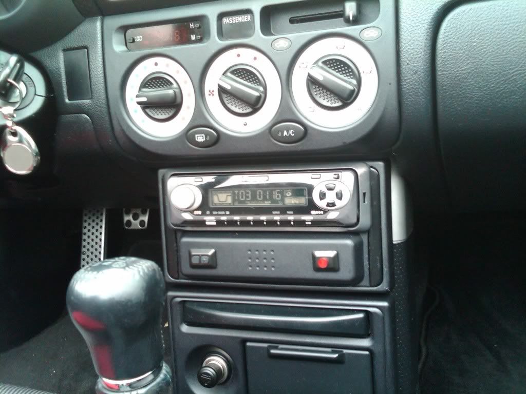

Nou de radio!
laten we beginnen met 'the before shot'!:
het nieuwe frontje:
radio op zijn plek!
de cockpit!
