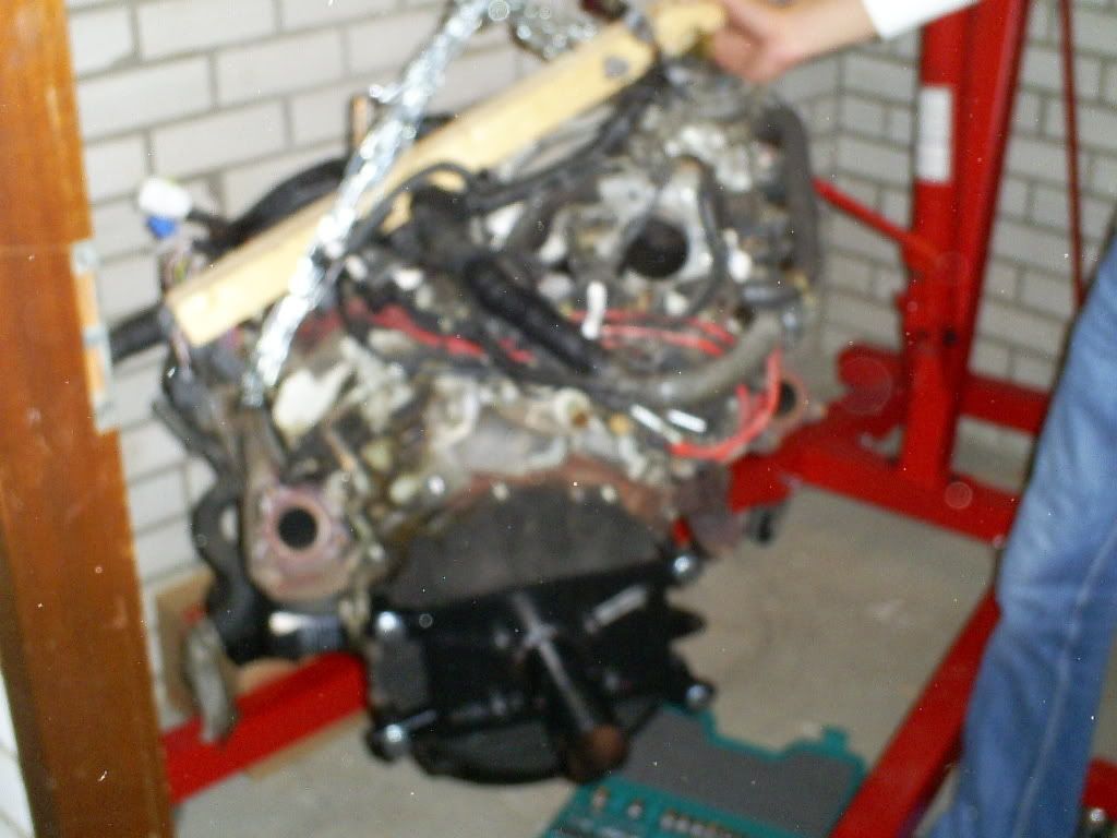

Blok op de motorsteun zetten... Ik had uiteraard afg. zaterdag niet de juiste bouten om dat te kunnen doen. Dus gisteren even bij Fabory langsgeweest.

Mmm, laatste foto's zijn niet echt scherp... Heb ze ook niet zelf gemaakt:-/ En bedankt voor de succeswensingen, hoop zelf ook dat het lukt haha.

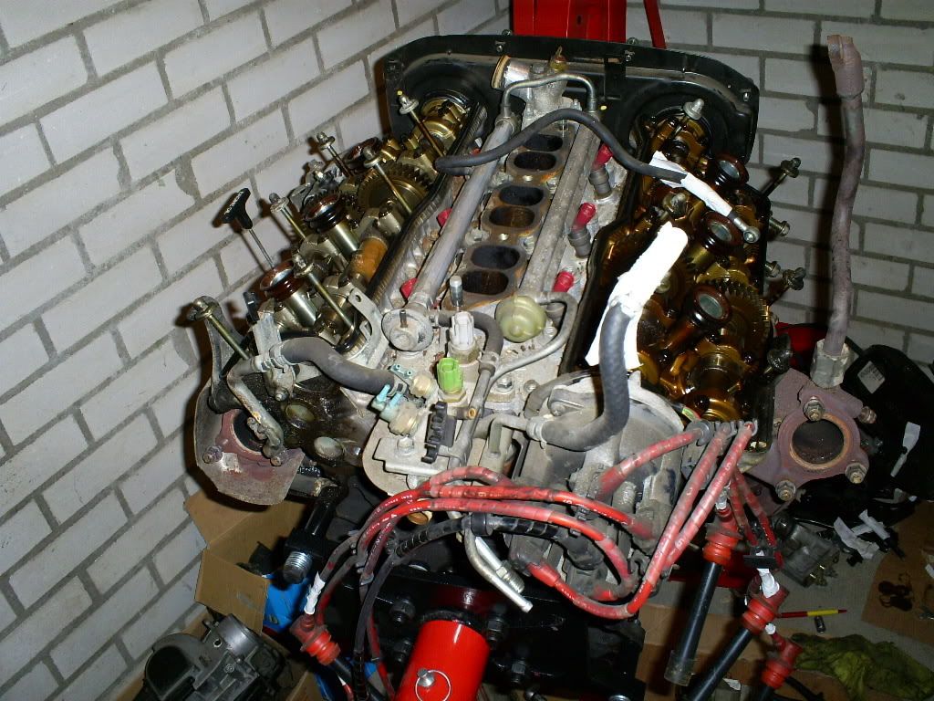

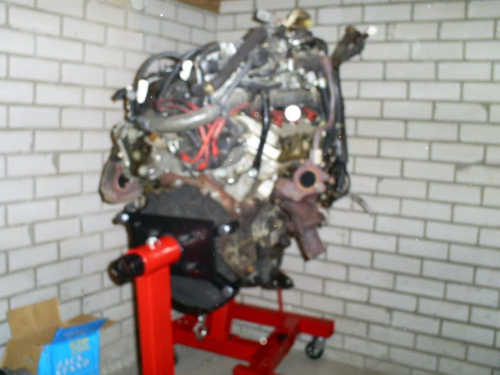

Hier nog wat foto's:

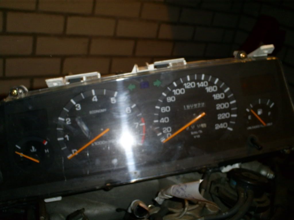

Toerenteller gaat dus bij 6750 in het rood... Dacht 7K maar had niet goed gekeken blijkbaar.

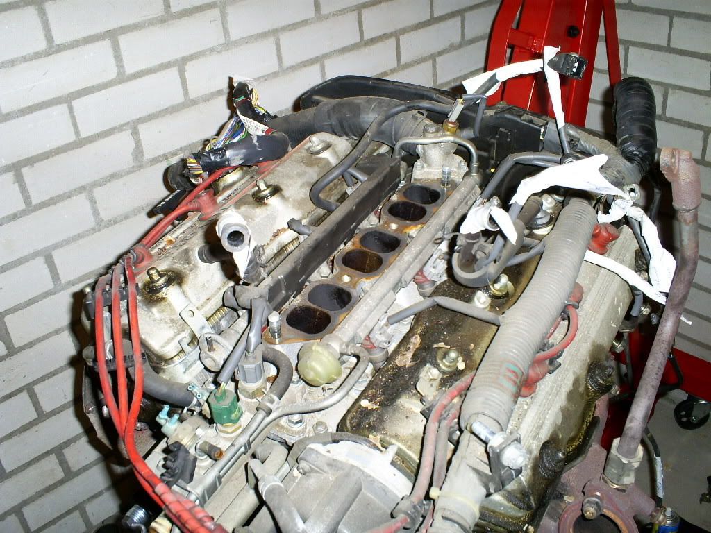

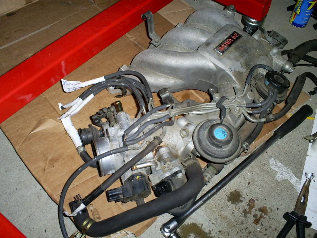

inlaat spruitstuk is er inmiddels af. Alles gelabelled en ongeveer 28 foto's geschoten.... Kan ik alles wellicht weer netjes terugkrijgen! Blok heeft volgens de teller 160K gelopen maar het zweet uit alle kieren in de klepdeksels.
Van de week de rest proberen los te krijgen!

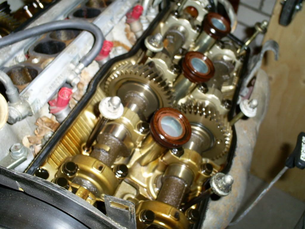

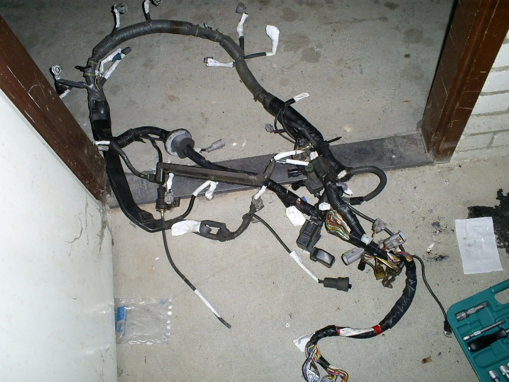

Oh en nog wat foto's: heb inmiddels de klepdeksels eraf en nog wat ander grut:

Prachtig hoe Toyota alles markeert... Op tijd zal geen probleem zijn bij het opbouwen straks:

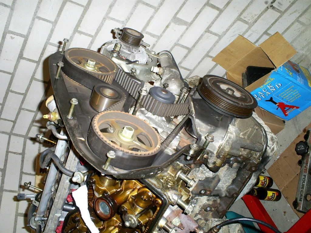

Heb het intake manifold, verdelerkap, en nog wat andere pijpjes voor de olie er nu ook af:

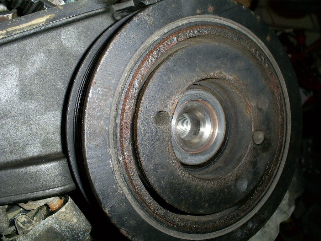

Bout van de dynamo pulley is er ook al af, kreeg alleen de pulley zelf er nog niet af:

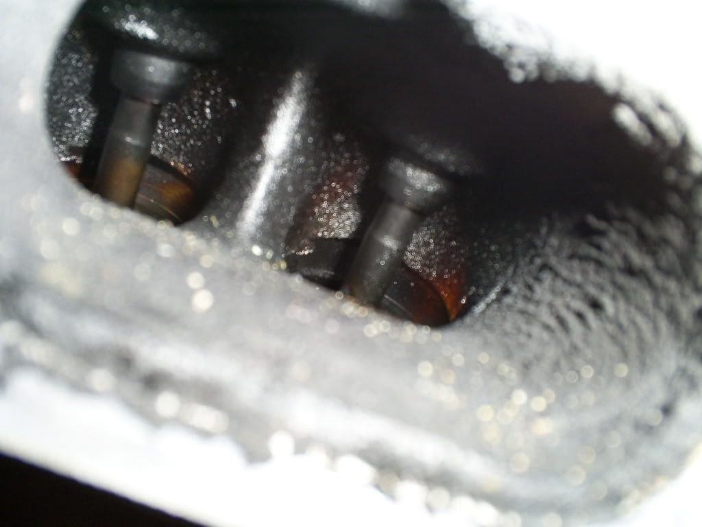

1 van de inlaat poorten. Deze zijn groter dan de uitlaatpoorten. Valt dus wel wat te porten en polishen!

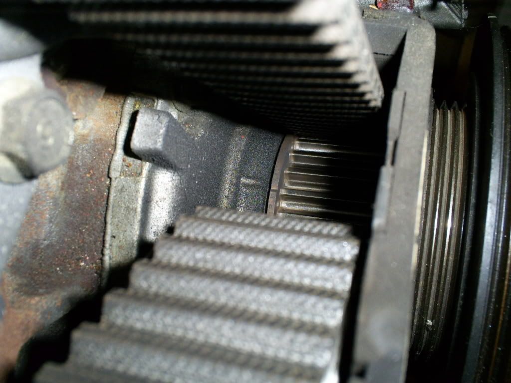

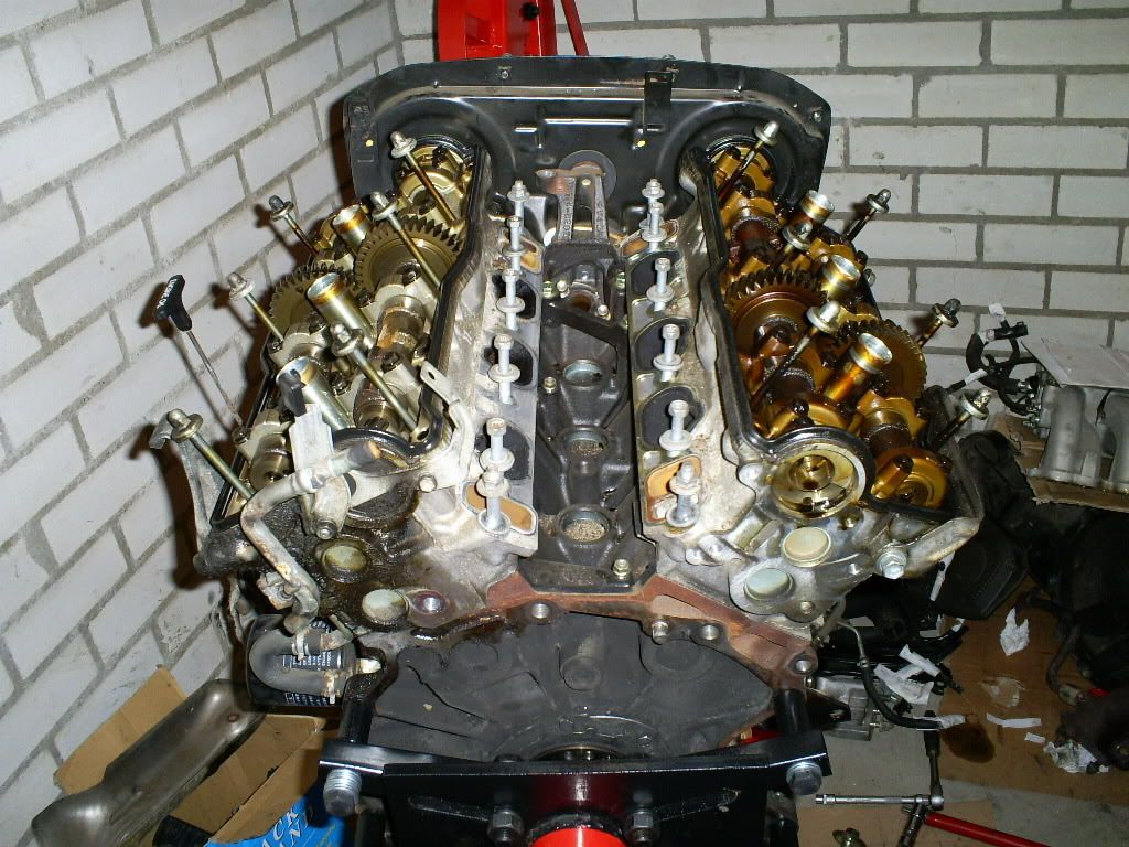

Nou tandriem er zo snel mogelijk vanaf, nokkenassen eraf en dan kunnen de cilinderkoppen er eindelijk af. Ben benieuwd hoe de zuigers eruit zien!

voor de pulley kun je pulley trekkers gebruiken, ik ben ook heel erg benieuwd.
