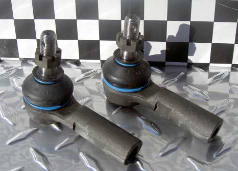

Tilma800, ik zou zeggen dat ik speling heb in de axiale richting. Als je er naast staat dan kun je het wiel een heeel klein beetje heen en weer doen, als je het links en rechts de band vast pakt.
Maarrrrr, dat doet ie alleen rechts. Links kan dat niet. Dan kan het niet aan het tandwiel (of iets in die richting) liggen, want dan zou je evenveel speling moeten hebben aan beide wielen toch?

Dan zou het dus de endlink/stankop/kogegelgewricht moeten zijn. Of degene aan het wiel kant, of degene aan het stuurhuis. Bij http://www.twosrus.com zijn ze wel te vinden en te bestellen bij Ewoud
