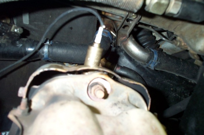

De lambda-sonde hoort in het uitlaatspruitstuk te zitten, aan de voorkant vlakbij de flens van de uitlaat:
http://www.padandwheels.com/mr2/o2/o2installed.jpg

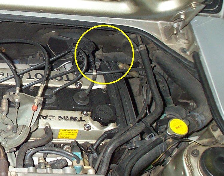

De aansluiting hiervoor is een stekker bij de verdelerkap:
http://www.padandwheels.com/mr2/o2/o2pluglocate.jpg

RowanMR2 wrote:De lambda-sonde hoort in het uitlaatspruitstuk te zitten, aan de voorkant vlakbij de flens van de uitlaat:

Ik dacht zelf al ergens foto's te zijn tegengekomen waarbij de lambdasonde in de uitlaat zit, vlak voor het flexibele stuk. Dus net als bij mij: http://picasaweb.google.nl/jcbukman/MR2 ... 7615599778
Maar ik denk dat ik mijn computer maar eens moet laten uitlezen. Bij de plaatselijke automonteur/dealer zeker?
