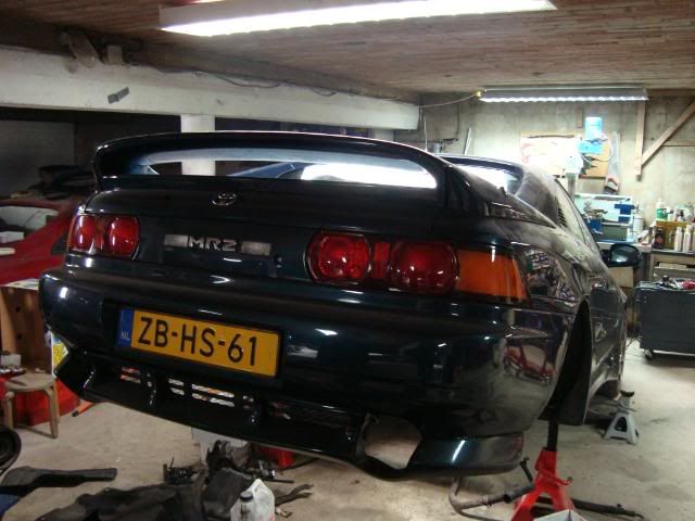

Even een kleine update: Josh schiet nu lekker op! Blok is eigenlijk helemaal klaar. Alleen nog een nieuw stuurhuis, wat ophangingsrubbers en het afstellen van Power-FC. We hopen dat alles eind komende week, of anders begin van de week erop, klaar zal zijn. Even een kleine teaser ;D :
Excuus voor de slechte kwaliteit....
