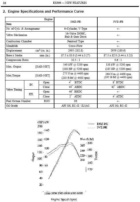

1mz-fe - have weaker parts than 3vz-fe's, and have bad tuning problems with OBD-II that have proven very hard to correct. Powerband past 4000rpm is better tha a 3vz-fe's, powerband under
3000rpm falls under 50% of a 3vz-fe's at some points.
Dat de powerband van een 1MZ-FE onder de 3000 toeren onder de 50% van een 3VZ-FE valt begrijp ik niet. Volgens toyota zijn dit namelijk de vermogensgrafieken:
Don't ask me.
