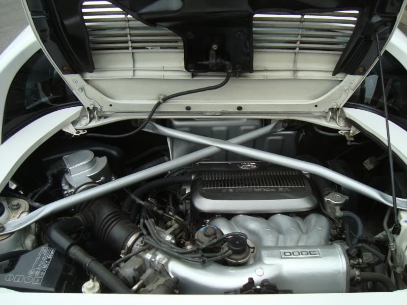

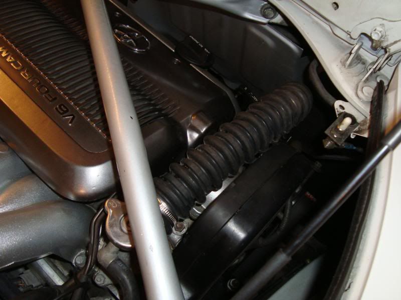

Één van de bouten van de motorkap heeft zeer vermoedelijk een dol schroefdraad (iemand enig idee of dit makkelijk nieuw te tappen is als ik de bout uitboor?) en draaide zowel links als rechts redelijk makkelijk zonder dat hij los of vast ging.
Tevens bleek dat hij ook niet erg vast zat, want na het iets loshalen van de andere bout, kon je de kan al verschuiven.

Voor die dolgedraaide draad kan je het beste een setje helicoils halen in de juiste maat. Mss kan ik wel wat ritselen op mijn werk trouwens. Moet ik wel ff weten wat voor draad het is. Als ik me niet vergis M8 of zoiets toch?
Gr, Olav
Ik heb echt géén idee, hoe kom ik daarachter?
De schroefdraad (als het een gelaste moer was, is hij dus onbereikbaar, is compleet dichtgebouwd) van een van de boutjes kan ik evt. op de foto zetten.
BlackJax wrote:Voor die dolgedraaide draad kan je het beste een setje helicoils halen in de juiste maat. Mss kan ik wel wat ritselen op mijn werk trouwens. Moet ik wel ff weten wat voor draad het is. Als ik me niet vergis M8 of zoiets toch?
Gr, Olav
Zal hij toch eerste de bout er uit moeten krijgen. Dat wordt uitboren Marco.
Uitboren is geen probleem als er een oplossing voorhanden is.;)
Gezien de plannen voor de komende paar weken, heb ik het slopen even uitgesteld, want om nu zonder motorkap in een regenachtig Kaunertal te gaan staan snachts, is ook geen goed plan.:P
Je hebt twee kansen.
Of het draad is van de bout af, en zit nog redelijk in het schroefgat. In dat geval kun je het draad wat "opfrissen" met een tap.
Het kan natuurlijk ook zijn dat er geen draad meer in het schroefgat zit, in dat geval boor je het gat wat op, en draai je er een helicoil in, die fungeert dan weer als schroefdraad.

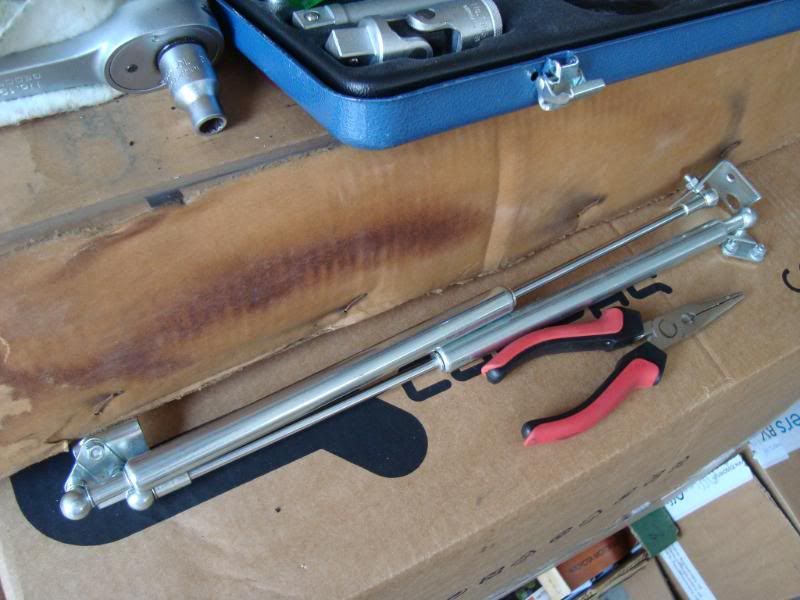

Gelijk een how to in beeld:

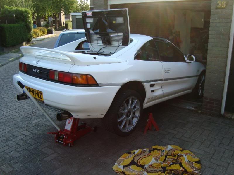

Deze gasveren gaan voorlopige niet lukken.

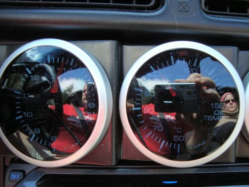

Ziet er weer netjes uit Marco! Hoe groot zijn die metertjes? 52 mm?
Weer netjes geworden! Wel erg wit hoor :P;D
Xhermes wrote:Ziet er weer netjes uit Marco! Hoe groot zijn die metertjes? 52 mm?
Volgens mij wel, ze zitten er ook alweer een beste tijd in (en ruim een jaar geleden had ik ze al liggen om door te sluizen naar Joshma).

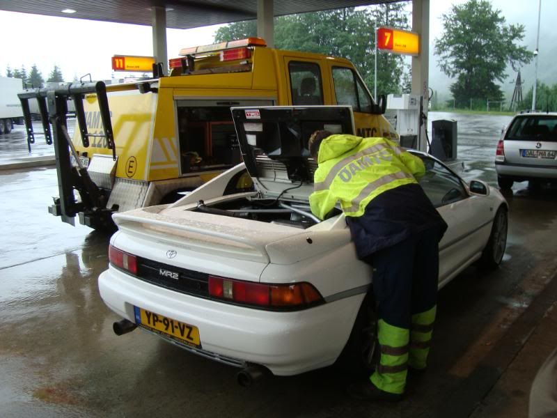

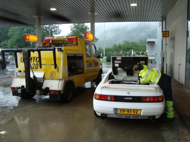

Onderweg naar het Kaunertal vorige week zaterdag waren we net 300 m in Oostenrijk en stonden in het rijtje bij de Shell om V Power 100 te tanken in de regen... poef... en een enorme lading stoom.

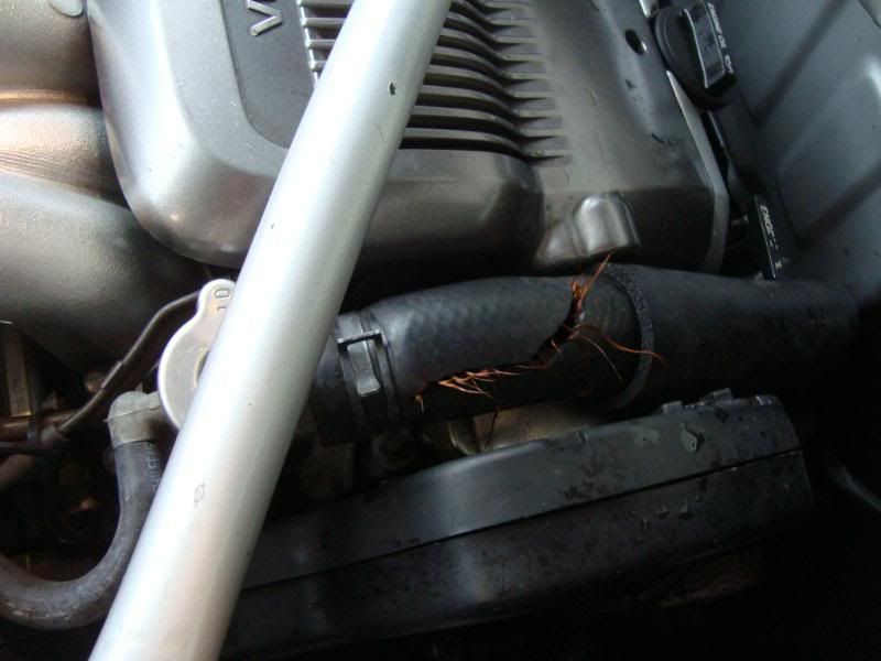

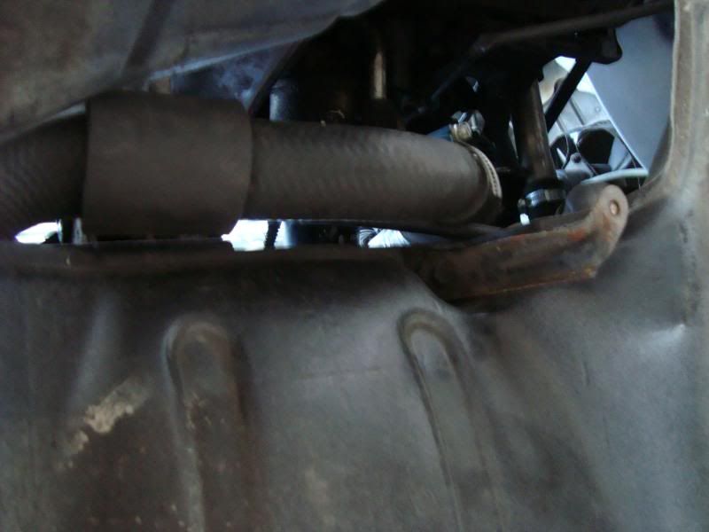

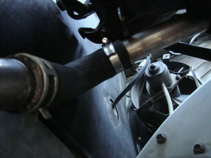

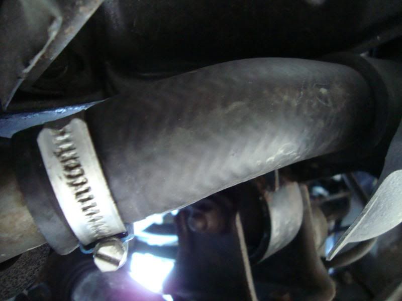

De bovenste koelslang was gesprongen... Deze bleek dus niet vernieuwd te zijn (de onderste moet ik nog controleren) en had het opgegeven. Onderweg viel me op een gegeven moment al op dat de motorolietemperatuur ondanks de regen (je verwacht juist een verlagend effect) aan de hoge kant was.
Vermoedelijk was hij al vanaf het begin niet goed, zie verder.
Na de melding bij de ANWB Alarmcentrale (ging dit keer perfect overigens, dit in tegenstelling tot 7,5 jaar geleden met de dynamo) moesten we 2,5 uur wachten totdat de erg 'populaire' ÖMTC (of zoiets, Oostenrijkse ADAC) ter plekke was, waarbij we gezamenlijk in 1,5 uur tijd een passende/vervangende geribbelde rubberen slang gemonteerd hebben en de doel ontlucht te hebben (voorin), etc.
Tot onze grote verbazing gebruiken ze daar gewoon water (met een klein beetje antivries, echt minimaal, wat later in de week nog een staartje kreeg :-( ).
Al met al kwamen we dus 4 uur later (geen eettent meer open/te vinden dus) dan gepland savonds in het hotel aan, waarbij deze topmensen na een belletje de sleutel in een envelopje bij de deur gelegd hebben wegens afwezigheid die avond.

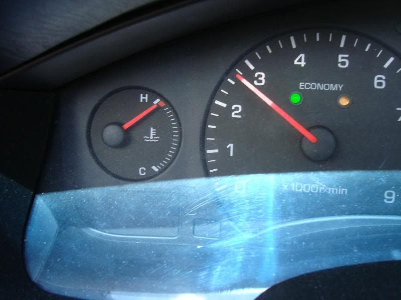

Op woensdag ging de koelvloeistof temperatuur steeds langzaam omhoog, bleef toen even hangen en klapte toen naar beneden. Dit herhaalde zich een paar keer na een paar bergetappes.
Even dacht ik aan een thermostaat (vernieuwd) die bleef hangen en later bedacht ik me dat het weleens een luchtbel kon zijn.
Donderdag eerst niets aan de hand en na wat meer inspanning liep hij op en viel weer een paar keer terug, wat me het voornemen gaf om die avond er maar eens goed naar te kijken i.v.m. de 400+ km rit de volgende dag naar Hartkirchen; echter liep de meter op de terugweg weer op en bleef oplopen en ging ook niet neer beneden en liep steeds dichter richting het rood. De motorolieremparatuurmeter ging ook op tilt (gaat boven de 130 graden dus knipperen!), peil was achteraf nog netjes op max.
We gingen steeds langzamer rijden (100 km/h weg, dus stoppen niet mogelijk) met pechlichten aan en nadat we ingehaald waren, de motor (niet contact!) maar uitgezet en uit laten rollen tot een parkeervakje aan de overkant.
Op dat moment kwamen de waterdampen al flink omhoog uit het expansievat. Deze bleek na afkoelen leeg te zijn en zat er flink kalk aan de zuigslang daarin.
Vermoedelijk een combinatie van luchtbel, hogere temparatuur (en sneller koken van de toegevoegde waterlading van zaterdag). Ter plekke een uur af laten koelen en toen de resterende dik 4 liter koelvloeistof (!) bijgevuld en warm laten draaien om met geopende thermostaat te ontluchten met het slangetje bij de radiateur. Toen de lucht eruit was, verder gereden.
Niets meer aan het handje, ook de rit naar Oost Oostenrijk ook niet van meer dan 400 km de volgende dag. Wel voor de zekerheid nog een paar literblikken koelvloeistof gehaald en een wat bijgevuld.

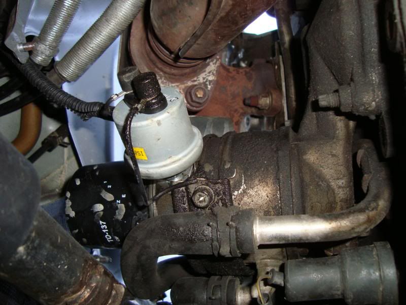

Conclusie: na de vervanging van de geplofte koelvloeistofslang bleek de motorolietemparatuur bij gelijkblijvende omstandigheden ruim 10 graden lager te zijn! Dus al die tijd was deze slang al niet goed (voelt ook sponzig aan vlakbij de breuk, verderop normaal) en waarschijnlijk al aan de binnenkant aan het bollen (dus de warme koelvloeistof bovenin werd gestremd richting de radiateur) en na zo'n lange rit ging het verder naar buiten. De avond voor vertrek was er niets te zien, zelfs de slangenklem gecontroleerd, alleen niet geknepen (tja, je verwacht een nieuwe slang en denkt er verder niet bij na).
Tja, het zwakste punt.... geeft weer aan om zoiets toch in de gaten te houden (zelf heb ik bij het vervangen van de radiateur jaren geleden de slangen vernieuwd, ook al waren ze niet sponzig).
Binnenkort maar met de oude slang even bij de dealer checken of het de originele MR2 slang is (pasvorm) en de onderste slang checken. Het is nu rijdbaar, maar natuurlijk tijdelijk qua oplossing.
Opvallend is dat ondanks het leuke berggebruik met deze tijdelijke slang de motorolie lager van temperatuur bleek (ook met een behoorlijke buitentemparatuur) dan voorheen in Nederland, wat één probleem een ander opgelost heeft!

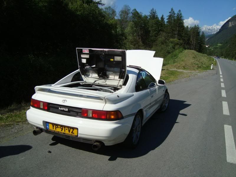

Daar sta je dan in de regen te wachten... uren lang. Gelukkig konden we nog redelijk schuilen, maar de regenwaas bleef langskomen.
De boosdoener (de onderste ga ik ook nog controleren voordat e.e.a. los gaat (incl. nieuwe koelvloeistof en lucht...).
De vervanging...

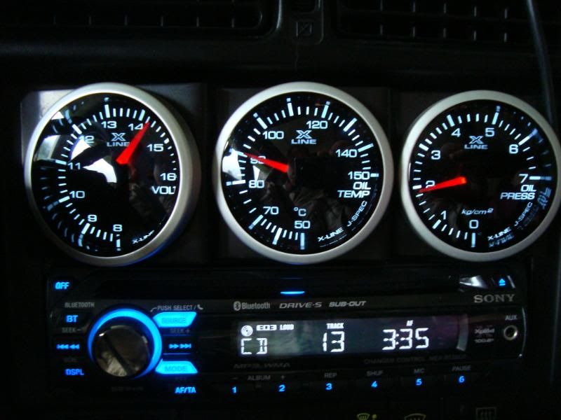

Opvallend lage motorolietemperatuur daarna... dik 10 graden minder dan voorheen onder vergelijkbare omstandigheden.

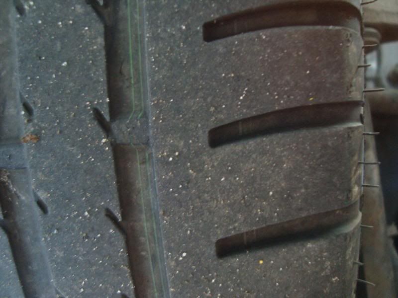

Achterbandjes zijn na Oostenrijk aardig opgeschoten. :mrgreen:
