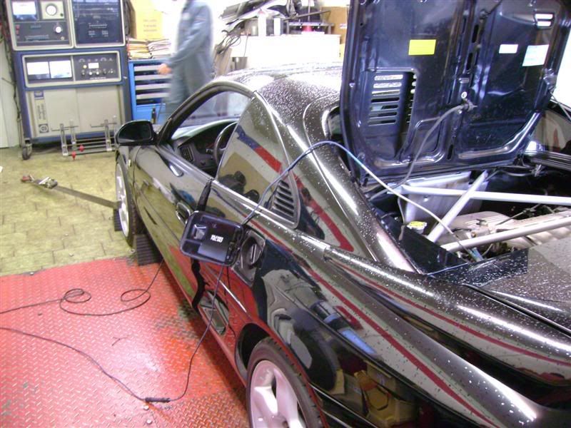

De test is gedaan!
Geen chip laten aanbrengen, eerst maar gaan verhuizen ed...
Ik rij nu rond met 147,52 PK aan de wielen.
173,5 PK aan de krukas, niet slecht als standaard 156 PK was

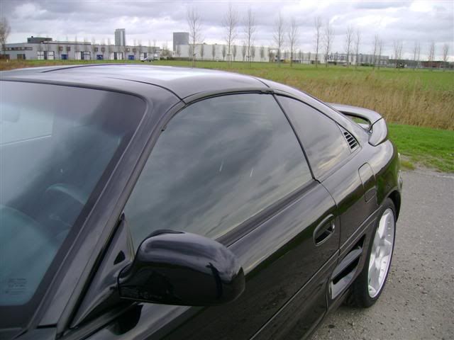

Achterraam en kleine raampjes achter zijn 70% geblindeerd.
Portierramen zijn 30% geblindeerd, meer mag niet.
Heb er ook een keurig certificaat bijgekregen dat het gebruikte folie op de portieren is goedgekeurd door de klpd.
Ik heb het via stickerland in Oss laten doen.
Zelfs het achterraam is 100% strak tot in de kleinste hoekjes!
Kosten waren 450 eurotjes.
Maar wel zeker de moeite waard

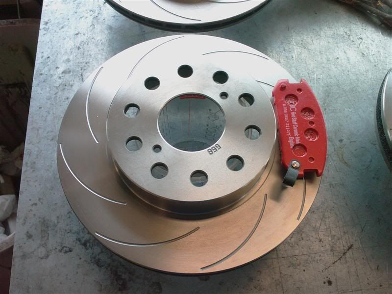

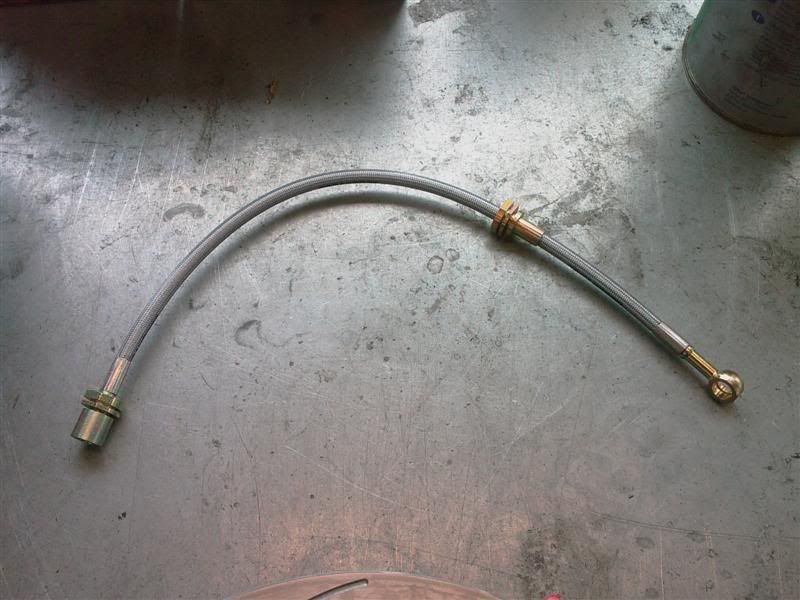

Maar ik heb vandaag mijn nieuwe remmen opgehaalt.
Na lang denken en zoeken heb ik het volgende aangeschaft en ga het morgen ook monteren....
Goodridge Remslangen
National Remschijven Gegroefd (perforatie erbij werd afgeraden door leverancier ivm scheuren)
Voor
Achter
En zoals al te zien was EBC RED STUFF
Ik ga de randen nog schilderen zodat er geen roest ed. zichtbaar is straks en de remklauwen en zadels worden ook zwart.
De handremkabels zijn al vervangen en mechaniek onder de tank is ook al gangbaar gemaakt.
Straks alles rustig inremmen en dan moet ik echt een brute remwerking hebben.
Ik hou jullie op de hoogte!!

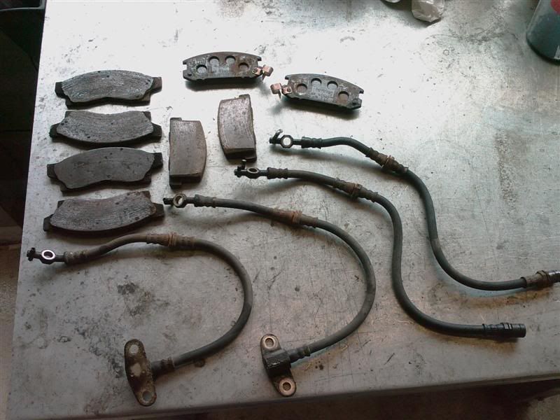

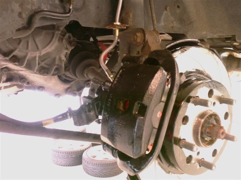

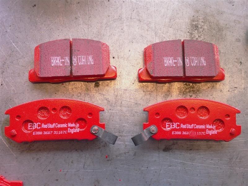

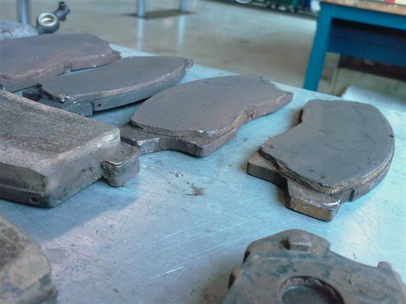

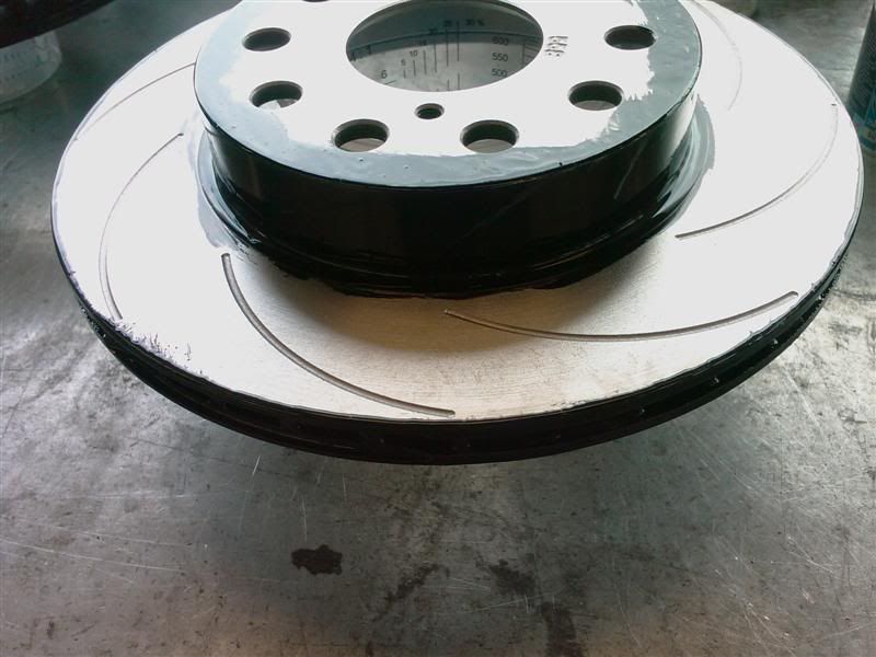

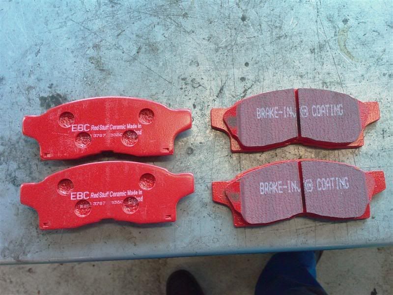

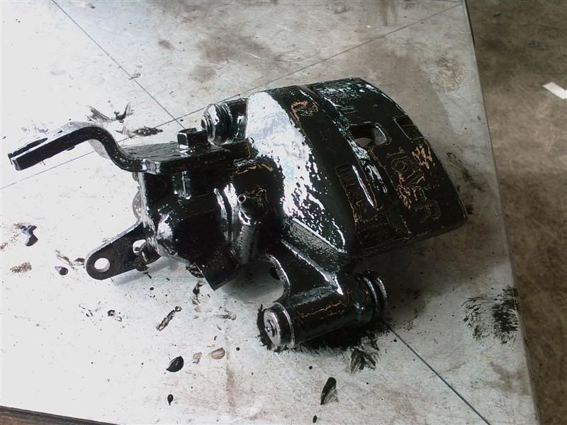

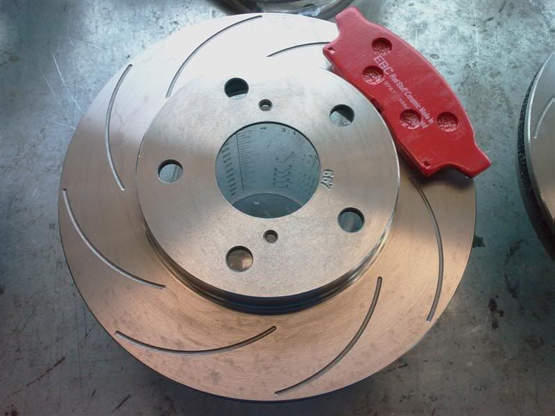

En klaar!
Het is ff werk geweest maar alles is nu ook netjes en 100% inorde.
Heb de gehele dag foto's gemaakt:
Oude bende
De dunne remblokken
Schijven waren 20mm dik (minimaal is 24mm
EBC voor
EBC achter

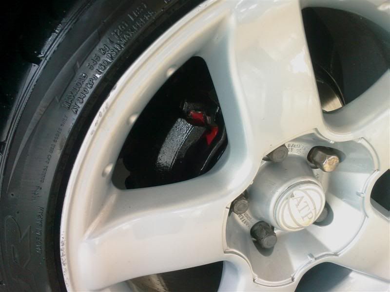

1 Van de geschilderde remklauwen
Zadels en remankerplaten zijn ook zwart geschildert.
Dit is nu mijn LA rem afgemonteerd maar nog niet schoongemaakt
Zo ziet het er nu uit door m'n velgen heen gezien
Rempedaal is kogelhard maar erg goed te doseren.
Nu alles rustig in gaan rijden.
Oude bende
De dunne remblokken
EBC voor
EBC achter
