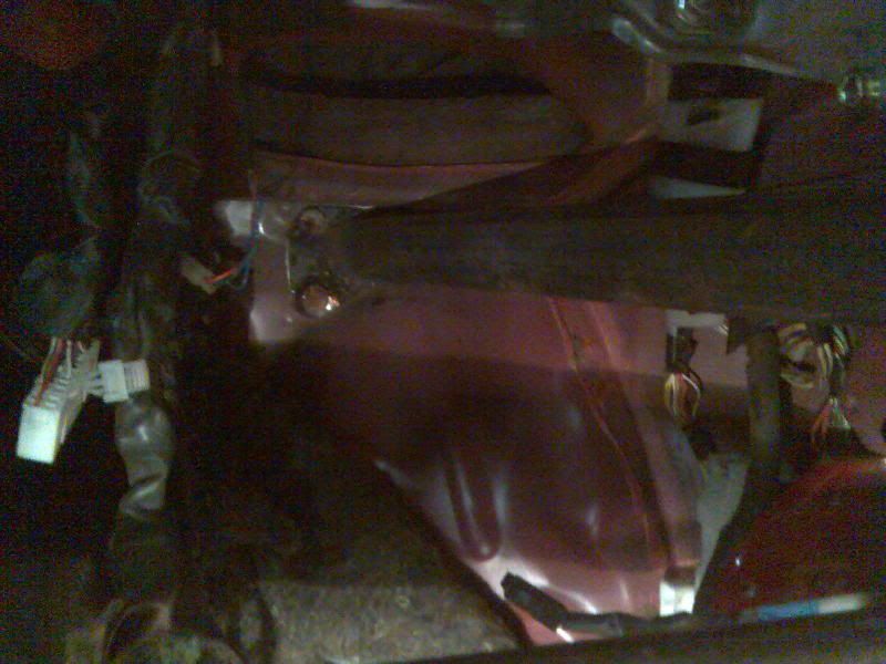

De dwars balk past nog steeds.
Dit is een van de dingen die ik wil behouden. Misschien maak ik er ook wel een zelf die wat meer lucht doorlaat omdat hij immers voor een 10% voor de radiator komt te zitten.
