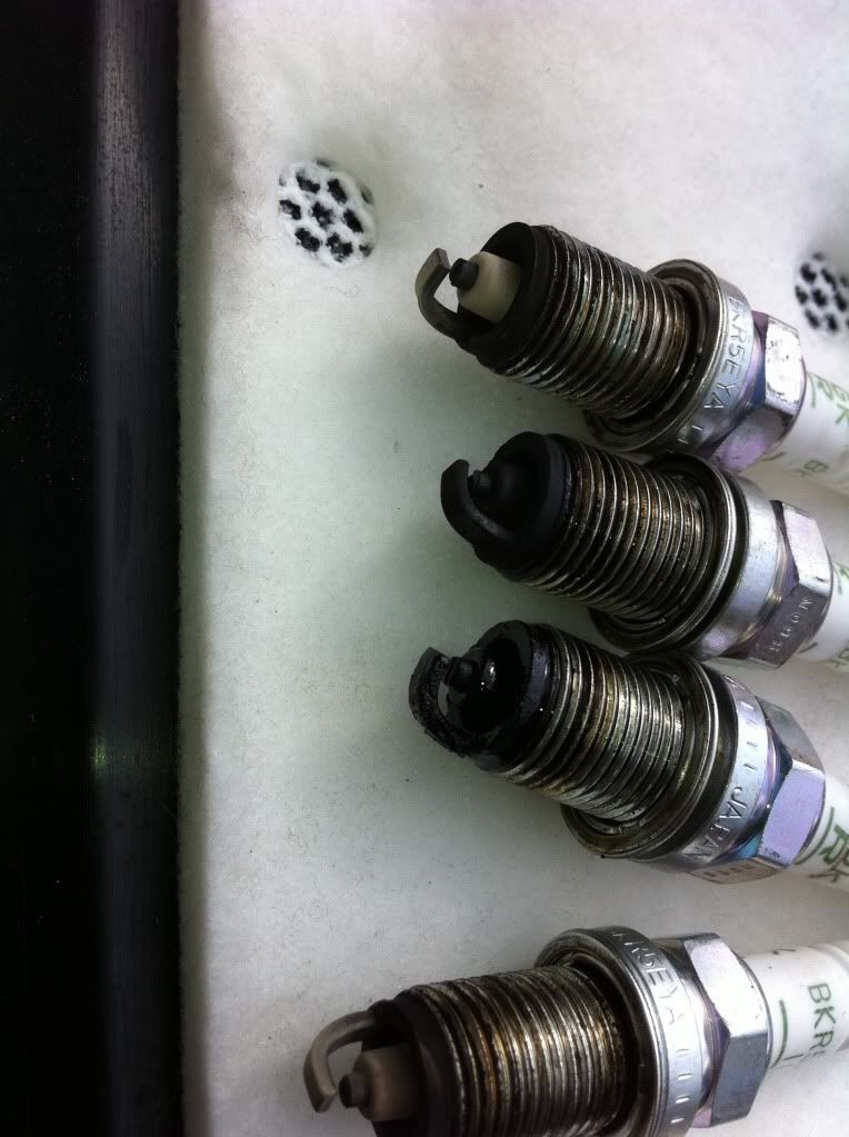

Vandaag de bougiecheck gedaan, hij is niet betrouwbaar maar ik weet wel dar cilinder 3 naar de knoppen is...
Foto's:
Allemaal van rechts naar links:
Cilinder 3 helemal nat van de olie en op de elektrode zat alleen maar kool...
Daar gaat mn olie dus naar toe!
Cilinder 2 ook een compleet zwarte bougie alleen niet zo erg als cilinder 3, maar deze verbrand ook behoorlijk wat olie zo te zien...
Hier wordt je niet vrolijk van! :(
Btw: de ratel komt niet van linksbof rechts hij lijkt echt in het midden van de kop te zitten, heb m nog geen minuut laten lopen, maar er kwam me toch een partij rook uit! Niet normaal...
