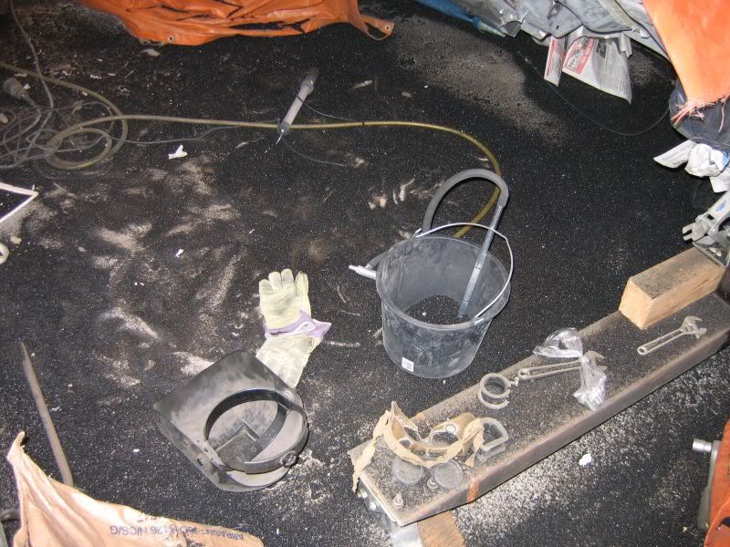

Je hebt ook wel een redelijke compressor nodig. Ik weet niet precies de capaciteit van de compressor die ik gebruik maar de tank is zo'n 200 a 250 liter. Die kan het net bijhouden als ik sta te stralen en dan heb ik maar een heel simpel (lees: geen grote nozel) straalpistool en sta ik niet continu te stralen (continu gaat wel maar dan zakt de druk naar zo'n 4 a 5 bar).
Met een spot straal pistool kan je wellicht met een kleinere compressor toe maar dan kan je niet overal komen.
spot straalpistool:
Ik straal gewoon in de garage, gaat op zich goed maar geeft wel een rotzooi:
Tegenwoordig leg ik er een zeil onder zodat het makkelijker op te ruimen is.
Wel ff handschoenen en een laskap (met doorzichtig glas
) oid op zetten als je zo aan de gang gaat anders straal je jezelf ook mee. (en een stofkapje niet vergeten). Als je zorgt voor een zeef kan je het grid meerdere malen gebruiken.
Maar let er wel op dat je met aluminiumoxide oid gaat stralen en niet met hoogovenslak. Dit laatste is wel goedkoper maar er kunnen ijzerdeeltjes in zitten. Als dit achter blijft in de auto gaat het roesten wat de auto ook weer aan zet tot roesten. En er blijft altijd wat achter!
spot straalpistool:
