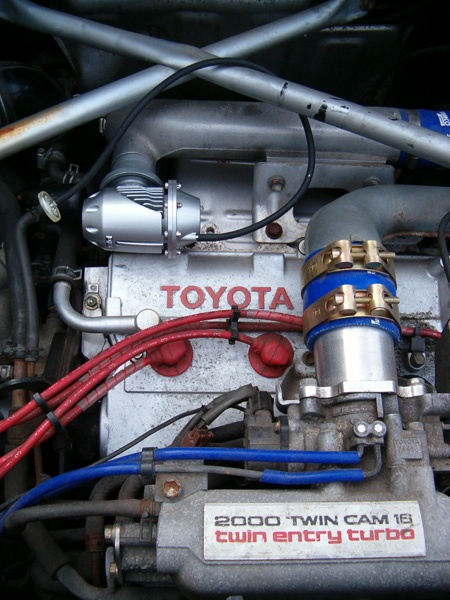

Gisteren kon ik de verleiding niet weerstaan en heb de SSQV alvast gemonteerd:
Het microfoontje van m'n digicam kon het niet helemaal aan, die begint door het uitlaatgeluid en/of het afblaasgeluid te clippen en schakelt de gevoeligheid dan fors terug waardoor je steeds een paar seconden niks hoort
Ik zal straks nog een zoeken in de clipjes of er ergens een fatsoenlijke opname tussen zit. Het afblaasgeluid is vrij hard
Zoals sommigen zullen weten is een open BOV op een AFM-based systeem niet super omdat de motor rijk loopt als het ding afblaast. Bij 10+ psi boost is dat inderdaad merkbaar; na schakelen pakt hij wat minder goed op, en ik heb ook al een plof uit de uitlaat gehad. Maar bij "normaal" rijden (<10 psi) is dit niet merkbaar, dus laat ik het ding er maar gewoon op zitten. Over een poosje ben ik toch van die AFM af

Waar zit dat zwarte slangetje op aan gesloten?
Zijn er geen andere BOV's waar de mr2 geen last heeft van die bij effecten? "gesloten" ipv "Open" ?
Dat slangetje gaat naar het inlaatspruitstuk; de BOV werkt op het drukverschil voor en na de gasklep.franksmits wrote:Waar zit dat zwarte slangetje op aan gesloten?
Iedere open BOV heeft dit nadeel (rijk lopen) op een AFM systeem. Je kunt voor de SSQV ook een recirculatie"kit" kopen (een adaptertje op de BOV zelf, plus een slang naar je intake), maar dan hoor je het afblaasgeluidje dus ook niet meer. En aangezien de SSQV technisch hetzelfde werkt als de stocker heeft het dan dus weinig nut
Om dat rijk lopen tegen te gaan zul je over moeten op een speed density systeem zodat de AFM weg kan. De meeste standalones werken zo (met luchttemperatuur + luchtdruk in spruitstuk), en er waren ook converters op de markt die van een luchtdruksensor een "AFM-signaal" nabootsen dat je ECU kan begrijpen (de HKS VPC - vein pressure converter) maar die worden niet meer gemaakt dus zul je moeten zoeken.

Mwa, bij normaal rijden merk je er niks van. Alleen als je stevig gas geeft (vanaf 10 psi, heb er een beetje op gelet) begin je te merken dat hij minder goed oppakt na schakelen. En af en toe een plof uit de uitlaat. Al met al valt er wel mee te rijden; het is nog niet zo erg dat 'ie echt hapert of terugvalt in de toeren.
