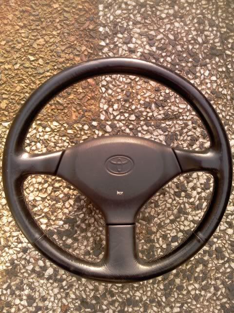

Het '92-er stuur is vervangen door een '94 jdm y0 stuurtje (denk ik?) waar ik overigens geen enkel fotootje van kan vinden behalve deze (® frank smits)

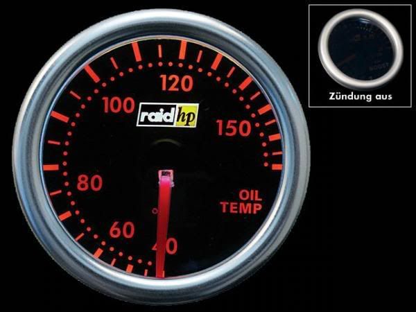

Deze meters heb ik besteld, de Raid hp Amber. Oliedruk, olietemp en turboehdruk.
