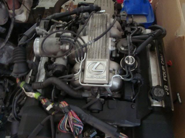

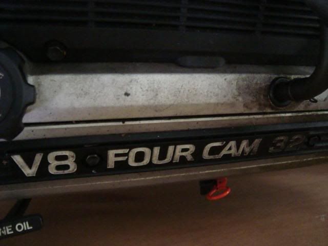

Joshma heeft een beetje teveel zijn best gedaan... het materiaal uit de cilinderkoppen is wat teveel weg, dus is het meer een racemotor geworden dan een sportievere variant op de V6 basis.
Daarom is de motor beschikbaar voor iemand die het karakter kan waarderen.
Inmiddels hebben we een alternatief gevonden wat zeker zo uniek is:
1 april....
Nu je het zegt, zou het wel een mooie kunnen zijn.:-)
Hij gaat toch echt passen, maar voordat alles klaar is, zijn we weer even verder, dus voorlopig kan ik lekker MR2-en.
Dit torretje ligt nog bij Arnout. :mrgreen:
Die van Arthur was wel beter.....
