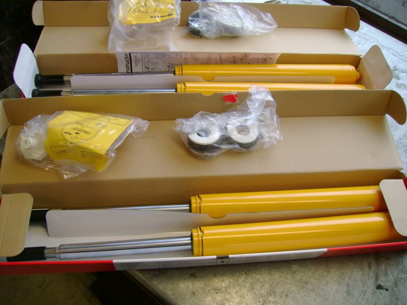

De Koni patronen zijn gemonteerd!!!
Wauw, wat een verschil :D
Foto sessie volgt snel.....

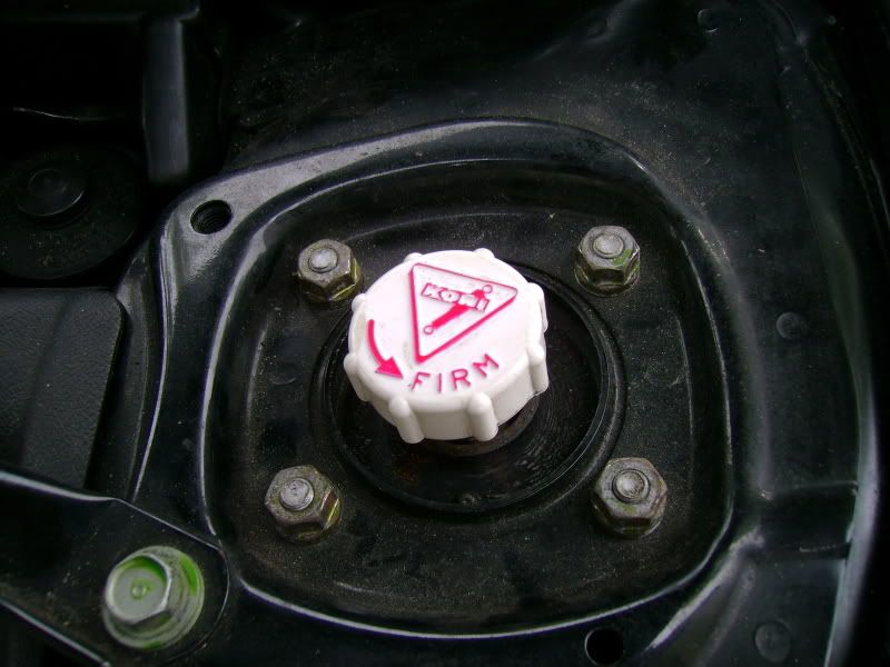

Rijd een stuk beter he? Hoe heb je ze afgesteld?
Storm
Posts: 212
Joined: 27 Dec 2006, 19:42
Voor helemaal dicht en daarna 270' open
Achter helemaal dicht en daarna 360' open.
Wat is het toch weer heerlijk om een betonblok (qua stugheid) over de weg heen te duwen ;D
Moet nog een beetje uitproberen hoe ik de demping ga zetten, rijdt toch wel ff anders dan een Corolla E9-gti met Koni's ;)

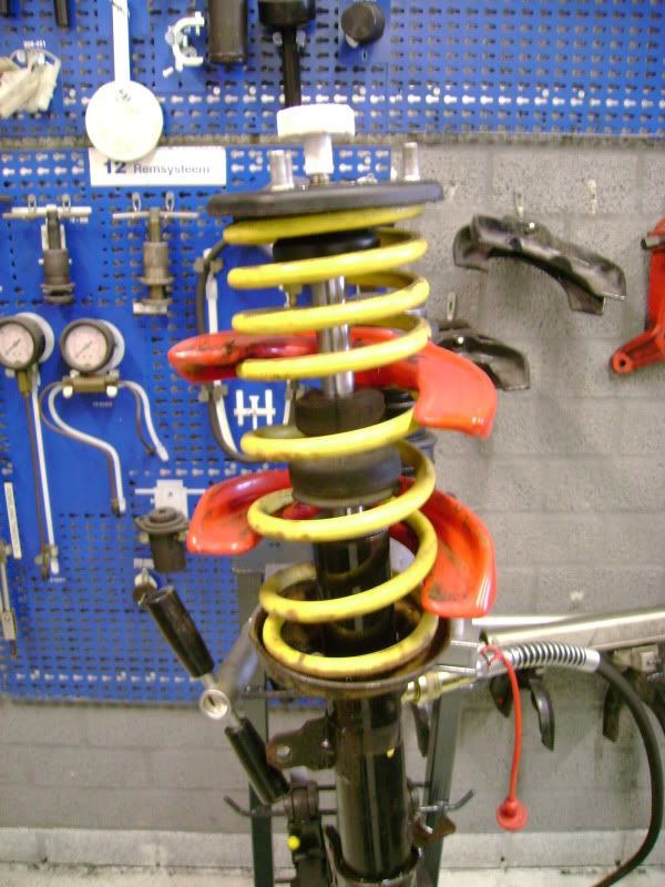

En gelijk een paar kiekjes:
Doosjes met gezellige inhoud...
1 Van de achterpootjes klaar...
Voorkant afstellen...

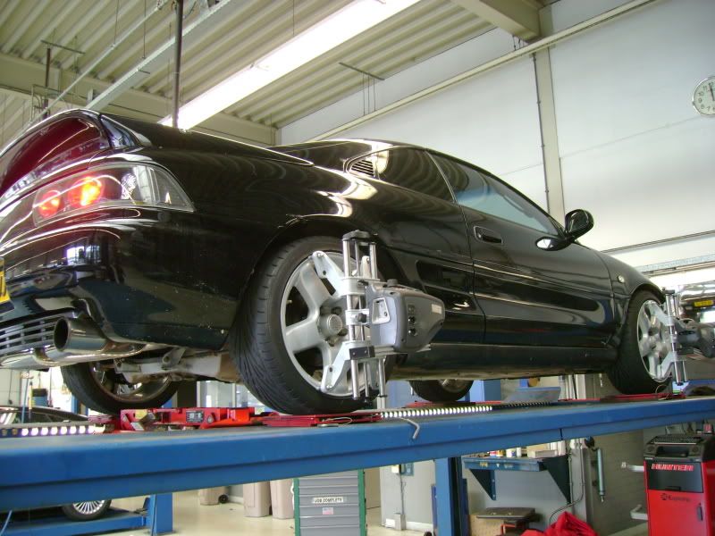

En natuurlijk opnieuw uitlijnen...

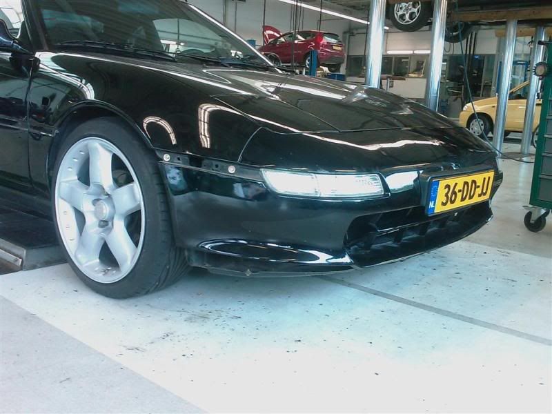

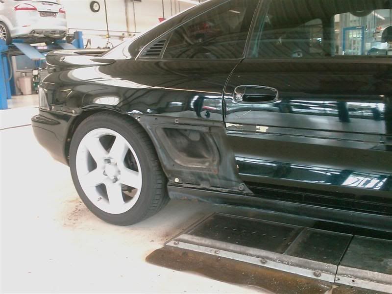

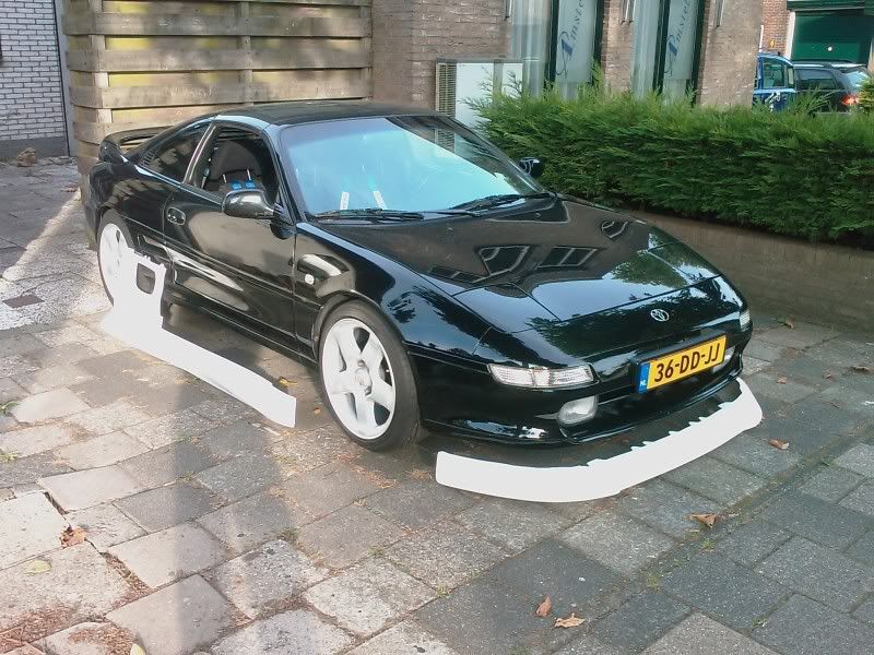

Vandaag weer lekker bezig geweest.

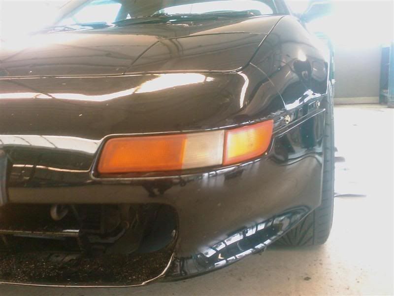

Alle strips, bumperlippen, mistlampen, side air-intakes verwijdert.
Stalen rooster achter uitlaat ook weggehaald.
Thuis aangekomen natuurlijk even de set geprobeert qua passing en die is inderdaad behoorlijk goed te noemen :applaus-smiley: ;D
En het worden toch waarschijnlijk andere wielen dan eerder genoemd...

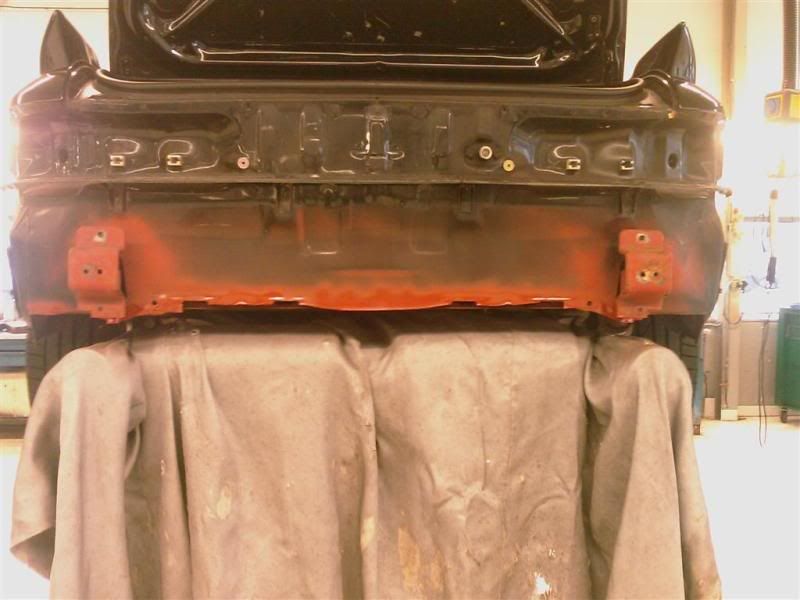

Vandaag weer even bezig geweest:

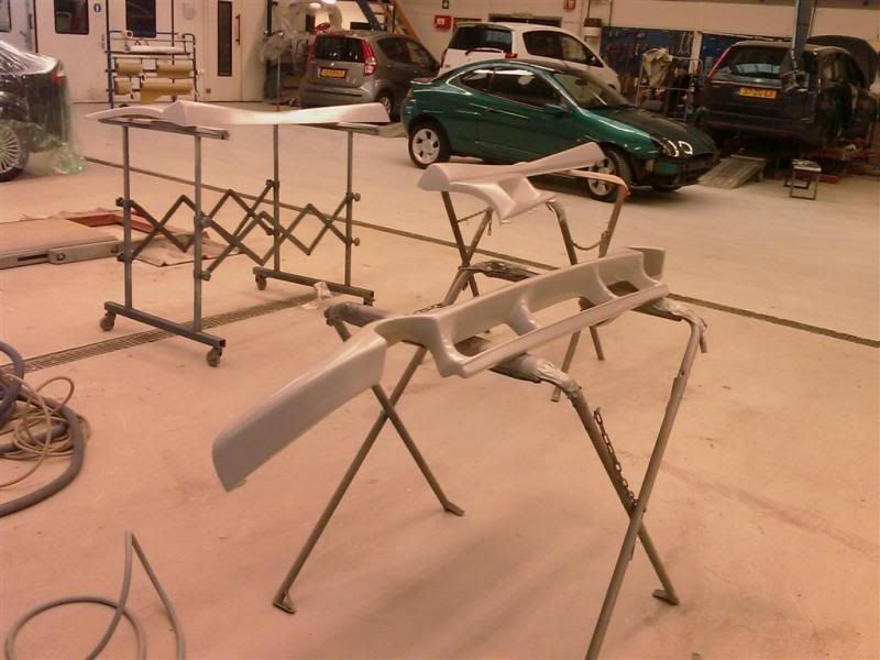

Originele bumperlichten terug gemonteerd zodat ik de heldere mooi schoon kan maken.

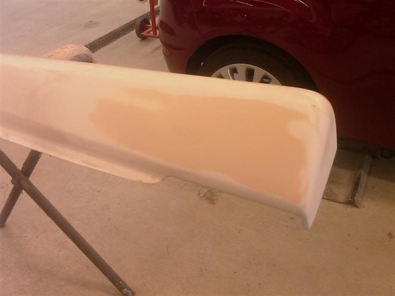

Skirts al bewerkt zodat ze mooi glad zijn en er geen logo meer in kan.
Nieuwe delen zijn geprimerd en in de 1e grondlagen gezet.
En nog ff snel de spoiler achter verwijderd en ook hier de originele verlichting terug geplaatst zodat ik ook deze heldere lampen goed kan schoonmaken.
Is wel ff wennen geen spoiler in je achteruitkijkspiegel.....
