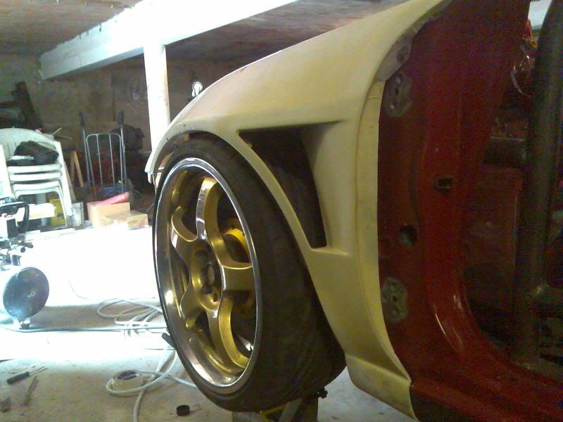

Heb afgelopen week mijn coiloverset aangepast zodat ik dus lekker laag bij de grond hang...zie foto`s voor resultaat. Ik kan nog 2 cm lager.
Ook heb ik de gaten van de originele spoiler dicht gemaakt en de laatste hand gelegd aan het aanpassen van mijn voorschermen ...zie ook daarvoor de foto`s.

Dat gat ziet er goed uit in dat scherm, nu zal het ten minste werken ;D
Vergeet het gaas na het spuiten niet i.v.m. steenslag.
Mooi! Komen die schermen van Neos?
Zijn volgens mij andere. Hij heeft ze ook al wat langer, dus nee dit is geen geruststelling....

Nee dit is niet van neos...deze schermen heb ik via JP en heb ik aangepast zodat ze ook daadwerkelijk functioneel zijn.
Hier een foto van het originele scherm:

Very very nice josh! Dat gat ziet er zo nog groter uit als toen je eraan bezig was ;D

Ziet er goed uit, die schermen. En de vulling ook!
Wat is er functioneel aan het gat achter de voorwielen in het voorscherm... ik ben geen aerodynamica expert, dus leg eens uit :)

Als de wielen rondraaien dan zorgen ze ervoor dat de auto in de wielkast omhoog wordt gedrukt door de remmen die lucht aanzuigen en dat naar buiten afvoeren en lucht die voor onder de band zou komen maar dan afgekaatst wordt naar buiten de auto en naar de binnenzijde van de auto. Ook als de wielen boven een bepaalde snelheid komen (toerental) zal de lucht meegeslingert worden door het wiel en hierdoor dus ook voor een verhoogde druk in de wielkast zorgen waardoor je auto ook weer omhoog gedrukt wordt, dit noemt men "lift". Door gaten achter of boven het wiel te maken kan de lucht onstnappen en zal de druk in de wielkast minimaal blijven waardoor je minder lift krijgt en dus betere wegligging hebt.
