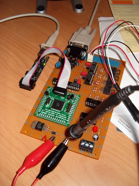

Na een tijdje stilte weer wat verder gewerkt aan de traction control...
In principe zou de hardware nu moeten werken, al moeten er nog wat weerstanden vervangen worden en moet overal het aansluitmateriaal voor kabels nog aan.
Aan de life support om te testen:
De injector pulsdetectie en de mogelijkheid pulsen te blokkeren hadden we eerder al af. Nu hebben we de frequentiedetectie van de ABS sensors gedaan. Zowel passieve sensoren (2-wire, zoals die van de SW20) als actieve sensoren (3-wire, zoals op veel moderne auto's) kunnen worden uitgelezen.

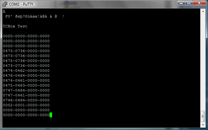

Om te testen hangen we de inputs aan de headphone-uitgang van de geluidskaart in de PC. Met een programma (tone generator) kunnen we dan verschillende frequenties genereren en checken of we ze kunnen uitlezen. Da's dan wel stereo dus we kunnen 2 kanalen tegelijk testen. Test firmware die de gelezen waardes via de seriele kabel weergeeft:
De ABS sensor detectie is bij een bereik van 0-250 km/h tot een halve km/h nauwkeurig. Waarschijnlijk maken we het bereik nog wat groter ten koste van de resolutie, want meer dan 1 km/h nauwkeurig is eigenlijk overbodig.
Het is de bedoeling dat deze week een uitgebreidere test firmware klaar is die zowel het uitlezen van de ABS sensoren als het detecteren van de injectorpulsen (en daarmee het toerental) ondersteunt. Komend weekend willen we dat dan gaan testen op m'n tweetje :)

Blijft leuk dit. Ik ben een beetje lui, welke microcontroller heb je nou gebruikt?
En hoe weet je wat voor frequenties er uit de ABS sensor komen? Dat heb je al gemeten?
Wat is dat usb printje, het lijkt wel van FTDI? Is het voor de JTAG van de microcontroller? Of zo'n andere programmeerbare interface die ze bij Atmel hebben? (ben vergeten hoe die heet)
Om te ontwikkelen gebruiken we een ATmega128, een vrij uitgebreide dus, omdat we vantevoren niet wisten wat we precies nodig zouden hebben. In eerste instantie hadden we ook een andere methode om de ABS sensoren uit te lezen (pulsdetectie) maar die werkte niet op passieve sensoren zoals de SW20 die heeft. Als 'ie nu werkt op de auto komt er op de PCB een kleinere, eentje die ook in PDIP-40 te krijgen is zodat we niet meer zo'n header board nodig hebben. Wel op 16 MHz ook, dus even snel als de 128.
De (passieve) ABS sensoren op de SW20 geven een mooie sinus, ik heb ze aan een oscilloscoop gehangen. Zie het filmpje op de vorige pagina. Als m'n berekeningen kloppen zou dat een signaal van circa 2.1 kHz zijn bij 250 km/h (maar er komt een simpele calibratiefunctie waarbij je bv 50 of 80 km/h gaat rijden op een rechte weg en in het configuratieprogramma op een knop "Calibreren" klikt en dan weet de box wat de relatie tussen frequentie en snelheid is, dus zolang het bereik maar voldoende is maakt de exacte frequentie niet zoveel uit).
Dat USB printje is gewoon een ICSP programmer, van een of ander Duits bedrijfje; de oude seriele en parallelle programmers zijn traag :P (en bovendien heb ik geen seriele poorten op m'n PC; voor de RS232 communicatie heb ik al een USB-adapter aan m'n PC hangen :P) JTAG gebruiken we niet; die devices zijn wat duurder en ik debug gewoon door data naar RS232 te dumpen ;)
