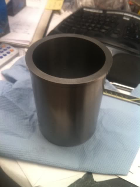

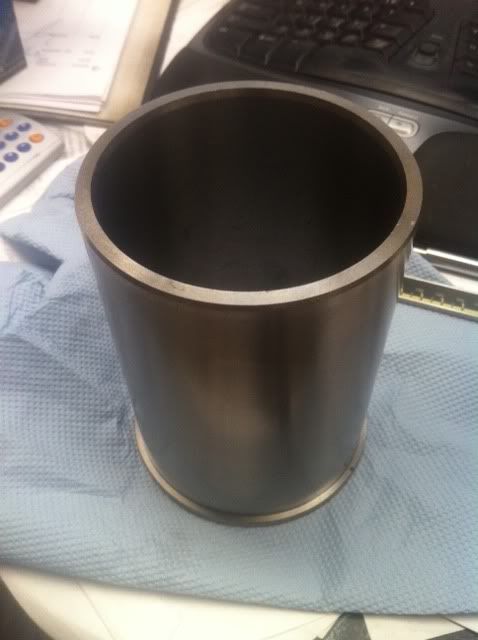

Extra dikke cilinderbussen (5mm wanddikte) voor de hoge cilinder druk te weerstaan.

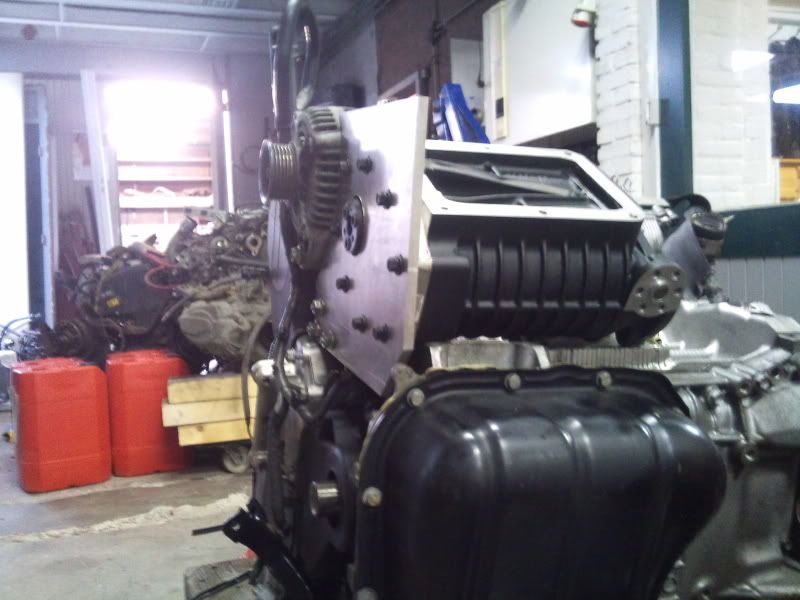

De Eaton MP90 supercharger voor de lage toeren.
Eeeeeeeeeeeeen het turbotje....(voor de hogere toerentallen).

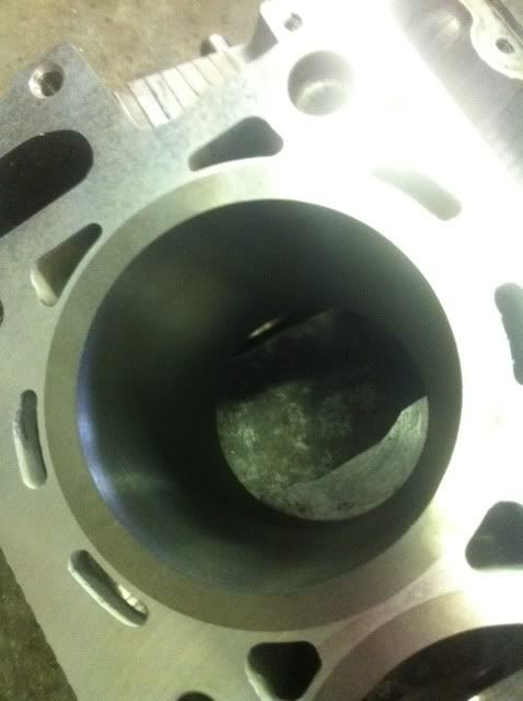

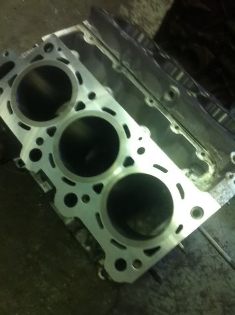

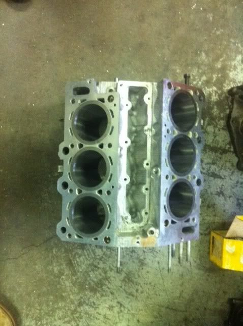

Kleine update......Nadat het blok is aangepast voor de grotere cilinderbussen, zijn de cilinder bussen in het blok geperst.
mooi!!.. opbouwen die hap!
