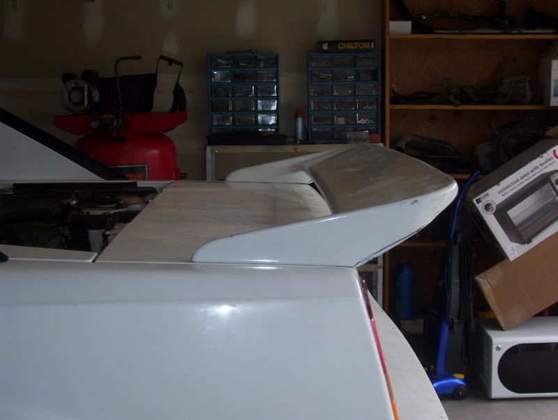

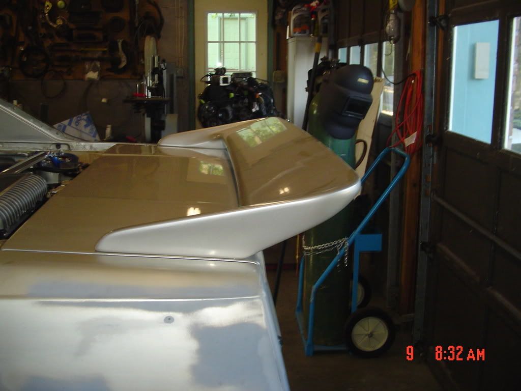

Hey mensen wie heeft er nog meer foto's waarvan de achterspoilert zo:
is gemonteerd.
(verder naar achteren dus)
alvast bedankt.
Google even op Plumley mod ;)
Jij bedoelt de plumley mod..
senks!
vind nog niet bijzonder veel.
maar als er nog mensen zijn die plaatjes er van hebben.
zie ik ze graag.
Kan het niet mooi vinden, sorry.
Maar het maken is heel simpel: gewoon alleen de spoiler op de achterste 4 gaten (2 aan elke kant) van het kofferdeksel vastzetten, aftekenen wat er af moet en dan aanpassen.
Hoekjes eraf, middenpoot weg en opnieuw in de verf zetten: klaar ben je! ;)

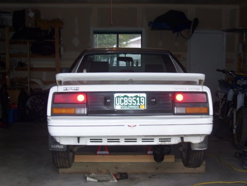

ROB-E wrote:Hey mensen wie heeft er nog meer foto's waarvan de achterspoilert zo:
is gemonteerd.
alvast bedankt.

Ik vind dit best een mooie AW11!8) 8)
Mist alleen de sidemarkers..
Ik heb dit eens van dicht bij gezien. En ik vond het niet gek staan.
Deze twee rode zijn ook mooi. Wel hele :::| brede bandjes maar wek gaaf.

Thanks voor de foto's!
en idd Sieger had die spoilert liggen Image
