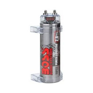

Verder word alles bekabeld met MTX Streetwires en alles geisoleerd met Dynamat.
