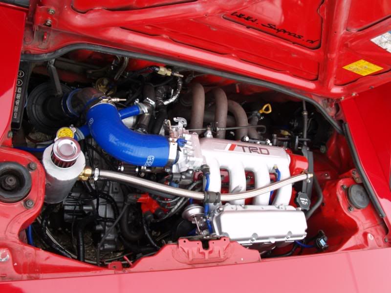

Uuuhm Leon heeft met adapters gewerkt en er was nog een maatje van leon met een rode 85'er met gen 3 blok erin.... Staan vast nog wel foto's van hier op het forum.

Xhermes wrote:Uuuhm Leon heeft met adapters gewerkt en er was nog een maatje van leon met een rode 85'er met gen 3 blok erin.... Staan vast nog wel foto's van hier op het forum.
Deze was van Dude en is verkocht. En de nieuw iegenaar zit hier ook op het forum zijn naam ?. En deze aw11 rijdt volgens mijn in rotterdam zuid rond.
denman1710
Dat is nu mijn auto idd.
Kom maar eens kijken als je wat wil weten, ik heb volgens mij ook nog foto's.
Stuur me maar ff een email. (zit niet heel vaak op het forum)
