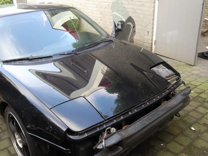

eerst even wassen, daarna kijken hoe en wat.
oude velgen eronder, de 5zigens eraf, gewassen, ingevet en op zolder opgeslagen. Ook gelijk een auto piama gekocht bij Halfords, die werd overal op internet aangeraden, maar heb ik meteen teruggebracht, er zat een scheurtje in toen ik hem eraf haalde..bleek bij de hele partij te zijn landbreed, ds geen punt..
Daarna gedemonteerd...zodat de plaatwerker alles kan maken waar hij bij moet.
beetje kaal is hij al..verdere demontage gebeurd bij de spuiter.
hier zitten de velgen er ( enkel voor ) nog op, zijn er al af wat is te zien op de andere fotos. Je ziet dat de koplamp er bij de bestuurderskant uitgehaald wordt, dit omdat mijn baby blijkbaar ooit een tik heeft gehad, dit is de reden dat de koplamp wat scheef zat. Maar dit ga ik fixen.

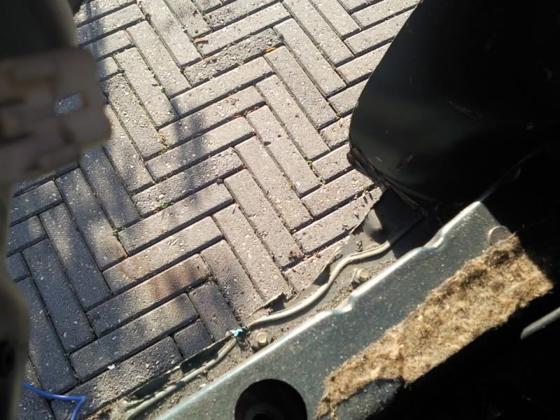

Ook onder de targa dakjes, is een risicoplek. Dus ik ging op zoek..gelukkig viel het me mee. Maar ik wilde het meteen stoppen. in ieder geval beschermen.
de roest
schuren
roest converter eroverheen
inwerken :P
weg roest
en behandeld met primer

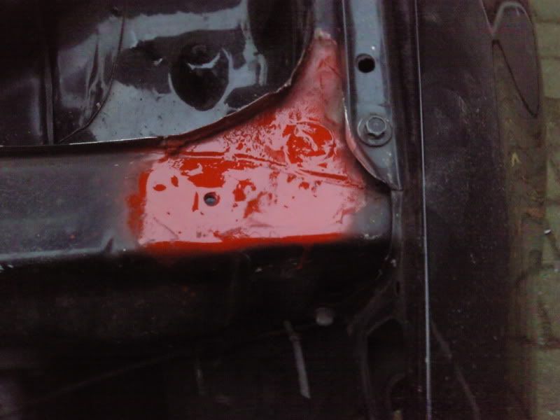

Ook daaronder bleek een hooop aanslag en roest te zitten, met de schuurborstel op een boormachine, rust converter en schuurpapier schoongemaakt, en vervolgens in de primer gezet
er waren meer plekjes, zoals aan de voorkant van de kokerbalken.
ook deze dezelfde behandeling gegeven.
Kaal..
en in de primer
dit gaf dit beeld aan de bestuurderszijde.

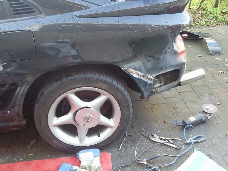

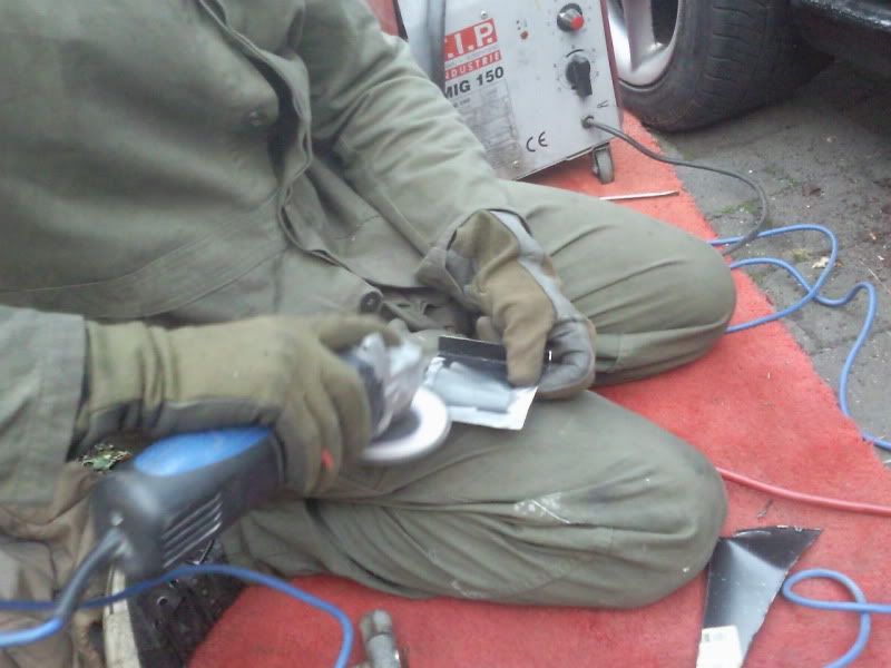

Ook werd er gelast vandaag :)
Mijn oudere broer hiervoor opgetrommelt, en we begonnen na een lekker middageten aan de auto.
slijptol erin :)
meten met het donorstuk van Joske!
lassen maar :)
Ook de dorpel aan deze kant werd aangepakt
zo :)
binnekort afmaken :)

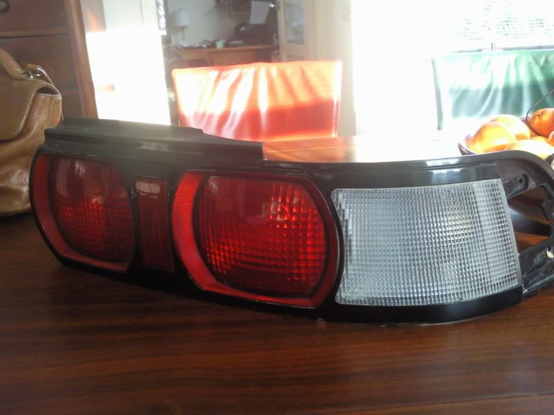

Ik heb in deze update gewerkt aan de achterlichtunits, welke dankzij Eddy uniek zijn, en de dorpels. die nu 100% dicht zijn. En enkel nog een anti roest, roestconvert, en primer processen moeten ondergaan.. hier zal ik me later over uitwijden.
Allereerst, ik heb een super super mooie hoes gevonden voor mijn auto. Wel prijzig, zo'n 80 euro. Merk : Dunlop. Deze hoes is van echt dik zeil, 100% waterdicht, kan op de auto blijven, goede kwaliteit, en van de binnenkant een soort badstof.. waardoor het niet krast. Super!
eerst de achterlichten.
Jullie hebben genoeg drama topics van mij meegemaakt ;) over de achterlichten.
Op dit moment heb ik ze al geschuurd, gepolijst, en aangepast met clear corner rear light inserts van eddy!
Eddy, nogmaals..super bedankt!

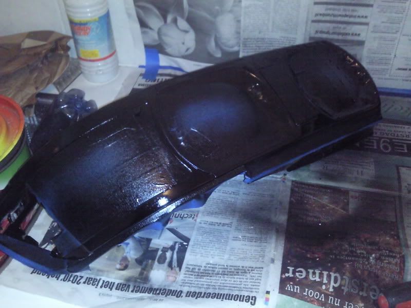

allereerst.
afplakken
Ondertussen, de clear corners erin gepropt.
en even afbakken ;)
ingetaped!
Gespoten! eerst voorbehandeld met Kunstof hechtprimer.
tape eraf, gewetsand en ge polijst.. glimt het zwart!
het witte, in de randje is polijstpoeder en residu. alles is netjes glad.
nu nog een laag blanke lak, maar eerst de zwarte lak goed laten uitharden!

Die dorpels waren echt helemaal op!

De nieuwe plek is enkel minder hinderlijk en kan snel worden opgelost. het is op de bodem van de opbergplek van het reservewiel.
Verder ben ik weer bezig geweest..minder foto's :P
Ik moet opletten dat ik niet te snel ga, het is in de planning nu om in afzienbare tijd de MR2 al naar de plaatwerker te brengen.
mijn broer en ik vervangen wel enkele stukken plaatwerk, wat we zo van de donor over kunnen zetten via Joske. Maar de dorpels en 1 wielkast is echt voor de plaatwerk meneer..
Ik blijf updaten in de 1e post, dan blijft alles overzichtelijk op de 1e pagina staan :) ....

Erg leuk om te volgen, vooral de vele foto's zijn top! :) Hopelijk is die voor volgend voorjaar klaar zodat je 'm in de zomer weer lekker kan gebruiken, maar dat gaat wel lukken zo te zien.
Het enige wat ik nog zou aanpakken zijn de uitlaat(sierstukken). Zou er een originele of aftermarket in de plaats voor doen.

Leuke foto's demo! Mijne was ook al verroest op die plek, maar nog niet zo ver als de jouwe! Succes met het project, blijven komen met die foto's!!

Heeft ie achter schade gehad? Anders zou hij daar toch nooit zo roesten?
nope, kan gewoon hoor..is niet zo gek gezien plaatstaaldikte en plek..hetdiende als een opslagbak bijna betreft vuil

Mooi ding hoor, vooral op foto 1 vind ik hem echt netjes :)
