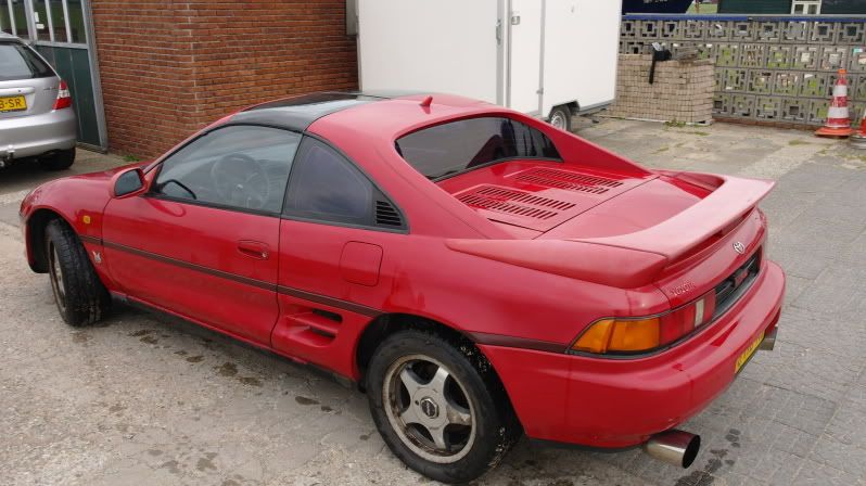

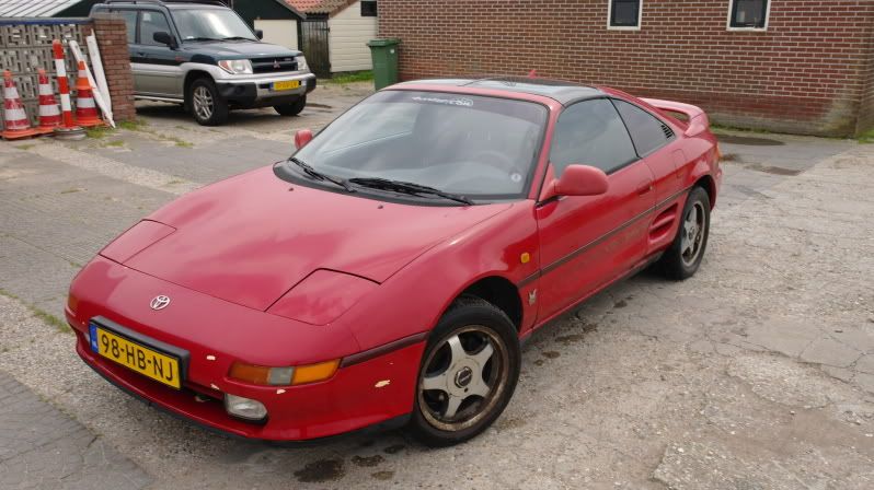

Onlangs heb ik een SW20 apk gekeurd en deze op diverse punten afgekeurd.
Aangezien er toch wel veel kosten aan zitten heeft de eigenaar besloten deze weg te doen.
Ik heb aangeboden om hem een beetje te helpen om te kijken of er nog gegadigde zijn om de auto over te nemen.
Het is dus nog een complete en rijdende MR2 leuk voor de cross/sloop of grote opknap.
3S-GE motor loopt nog netjes, +/- 187000km.
Auto heeft ABS.
Koplamphoogte verstelling, 1 mechaniek heeft speling.
Wiellager LV defect.
Schokdempers achter werken totaal niet meer
Voorschade gehad die slecht opgeknapt is, frontbalk laat los/roest op diverse lassen.
Remleidingen voor verroest.
Dit waren de grootste kostenposten.

Wat voor uitlaat is dat? ziet er niet origineel uit....
Storm
Posts: 212
Joined: 27 Dec 2006, 19:42
Uitlaat is vanaf voorpijp RVS zelfbouw.
Geen katalysator meer...
Mijn Gen1 Skytune is stiller :D
