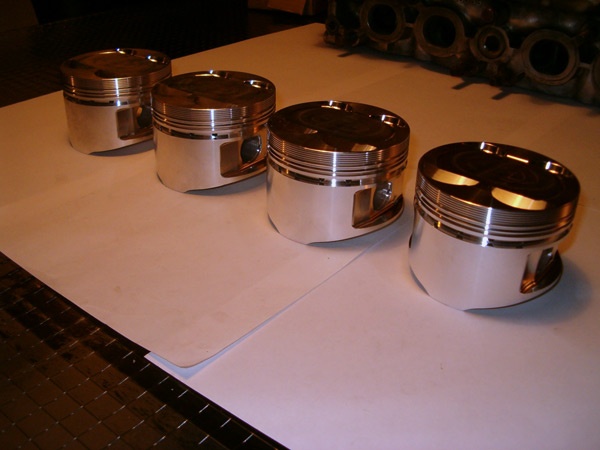

En aangezien we de cilinders toch moeten overboren, kunnen we er net zo goed gelijk gesmede zuigers in proppen, dan is er wat minder kans op schade bij (lichte) detonatie. De ringlands van de standaard zuigers zijn toch een bekend zwak punt... En een metalen koppakking om lekken te voorkomen als er flink geboost wordt. Ons aller bekende Turbo Pepe stopte toen net met zijn project (om een S2000 te gaan kopen, remember ;)) en had een setje JE zuigers en een Cometic koppakking te koop:

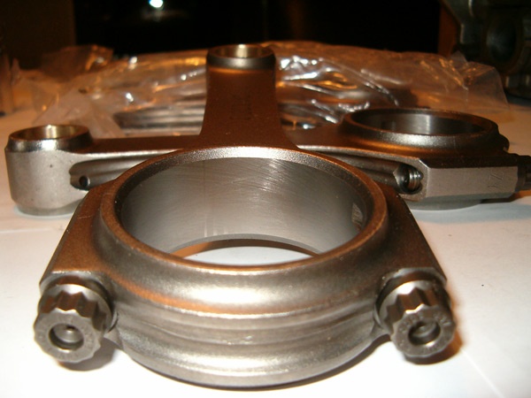

Maar Peter had al een flinke voorraad onderdelen, en als we dan toch bezig zijn, kunnen er ook gelijk wel een setje gesmede Eagle drijfstangen bij... En een ChicoRaceWorks high-flow oliepomp.. En kan ik de lagers (Clevite) alvast inslaan. En een Aeromotive brandstofdrukregelaar om het mengsel goed af te kunnen stellen. En om de volumetrische efficientie (vooral op hogere toeren) wat te verbeteren en met lagere boost eenzelfde vermogen te kunnen halen een verzameling oversized Ferrea kleppen. Met ATS klepveren. En de daarbij behorende gepoorte kop die is afgestemd op die oversized kleppen. Omdat ik zoveel (nieuwe!) parts tegelijk over kon nemen kreeg ik nog best een leuk prijsje (vergeleken met alles zelf nieuw kopen).

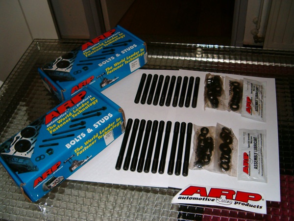

Zo gebruiken we bijvoorbeeld ARP boutjes om een en ander aan elkaar te houden. De Eagle drijfstangen gebruiken al ARP boutjes. Verder hebben we nog ARP head studs en main studs:

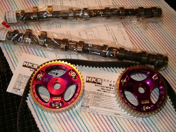

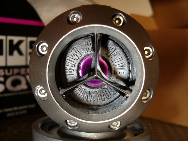

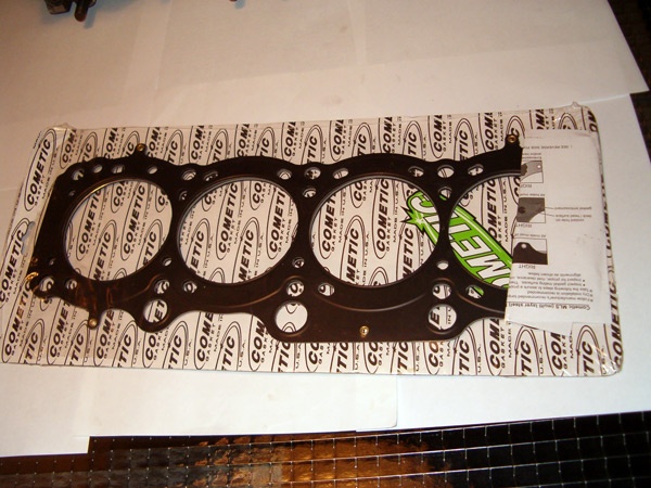

Nog wat spulletjes voor de cilinderkop uit Japan: HKS 264 graden nokkenassen, HKS nokkenastandwielen, een HKS distributieriem en een HKS blow-off valve (ik word niet gesponsord door HKS overigens voor deze reclame)

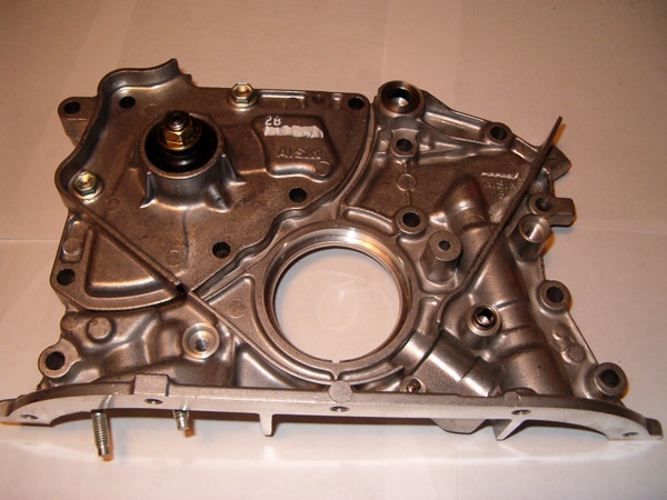

En dan kom je nog eens wat leuks tegen, niet echt nodig voor m'n power goals maar wel VE-verhogend in de hogere toeren, ofwel: meer vermogen met dezelfde boost. En zo kwam de postbode laatst langs met een RMR inlaatspruitstuk:

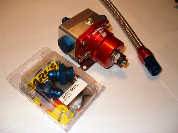

Tot zover zijn we op het moment. Maar de volgende onderdelen zijn alweer onderweg. Een Walbro brandstofpomp, een fitting kit voor de Aeromotive, en een WolfKatz brandstofrail die de dikke SARD injectors van voldoende peut kan voorzien:
