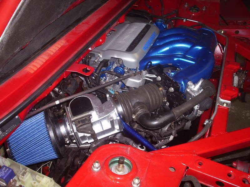

In het geval van een ander blok plaatsen: Paul Woods. Zit wel in Groot Britannie maar als iemand het kan is hij het.
3 liter V6 in een spider, wel even lid worden:
http://forums.twobrutal.com/showthread.php?t=9693
