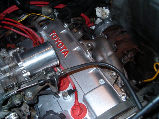

Gewoon zo'n setje mooie RVS klepdekselboutjes halen voor 16 dollar... met de huidige koers zo'n beetje 2,50. Daar zitten de washers bij. En die dingen kan je veel beter vastzetten, de stock boutjes gaan na verloop van tijd losser zitten.
Linkje staat al in dit topic ;) Hier nog een keer. De hex head is zelfs maar 12 dollar. Je kunt ze ook krijgen via aw11store.tk. Voor zover ik weet zijn de boutjes van 3S-GE en 3S-GTE gelijk (maar pin me er niet op vast ;))
Hier een plaatje van de mijne vers na montage :)
