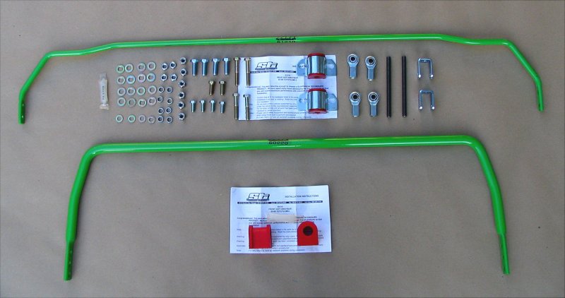

Tja, die gasten hebben wel wat moois. Maar of dat dan goedkoop is? 309 US Dollar zonder postage.
Ok, je koopt dan wel front en rear (anti)swaybar, inclusief bushings (ook nooit weg natuurlijk), en ook de droplinks (op de foto twee, waarom geen vier?).
Ik denk er nog eens over na. Thanks.
aaso
ErikV wrote:en ook de droplinks (op de foto twee, waarom geen vier?)
misschien omdat vooral alleen de achterste 2 slijten? of het is een custom fit en past de bar niet fatsoenlijk op de originele
verder zou ik het niet doen vanwege de "handling"; evt. wel vervangen om de auto zo origineel mogelijk te houden; ik heb veel AW11's met en zonder bar gereden maar je moet toch ver de limieten gaan opzoeken wil je het verschil merken
ik vind het wel een mooie set; ik denk dat je bij Toyota meer geld kwijt bent
